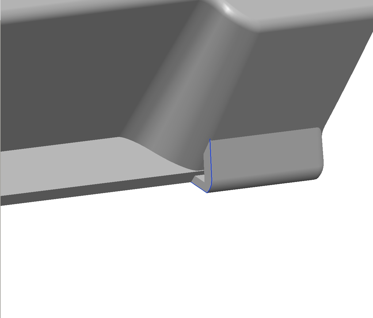

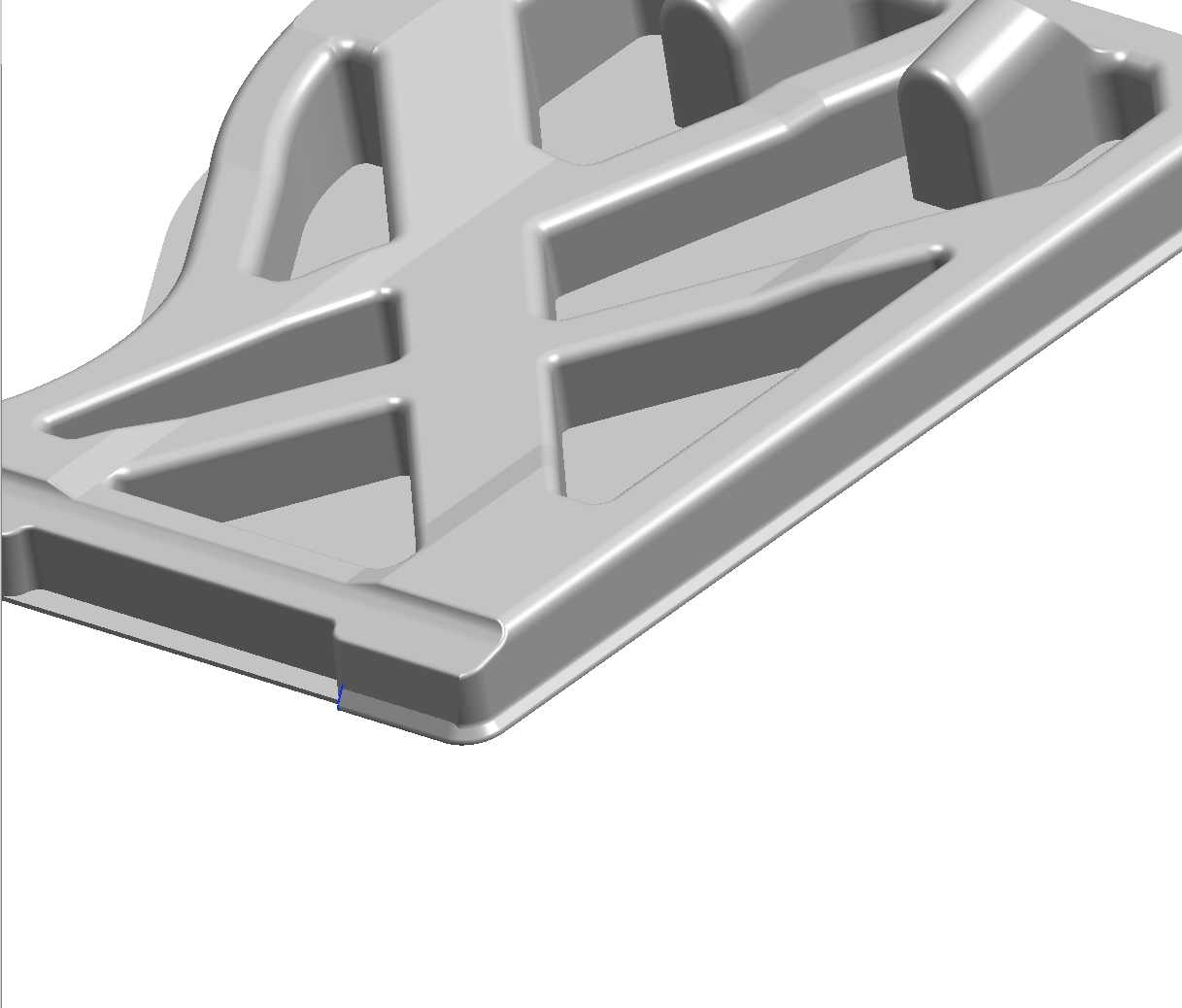

Habe folgendes Problem: Möchte einen Bauteilabschluss eines Kunststoffteils erzeugen. Dafür möchte ich den Befehl Sweep along guide verwenden. Die Leitkurve ist die assoziativ projezierte Bauteilkante. Die Schnittgeometrie ist eine Skizze.
Es gibt mir nun immer einen Hohlkörper und keinen vollen Körper. Weiter hätte ich gerne die Enden noch auslaufend zur Bauteilwand.
Im Anhang habe ich 2 Bilder die die Situation besser beschreiben soll.
Hoffe es gibt Jemanden mit einem nützlichen Tip für mich.

willst Du die Geometrie komplett geschlossen haben
kannst Du das Teil mal reinstellen
Gruß Thermo

Versuch mal:
kannst du mit bounded Plane oder Begrenzte Ebene aus der Skizze eine Fläche erzeugen ?
funktionierts?

dann trimme doch den Aussenbereich weg, entferne die Parameter und lass deine ankonstruierte Ecke im Teil  geht das
Gruß Thermo

vielleicht hier eine schnelle, aber vielleicht nicht die sauberste Lösung :
erstelle Dir eine Ebene auf die Stirnfläche-Schnittkurven über dir Ebene und den angrenzenden Flächen erzeugen-bounded plane erstellen-mit patchkörper den Hohlraum schliessen

Wie sieht denn deine Skizze aus? Kannst du da auch mal ein Bild machen?
