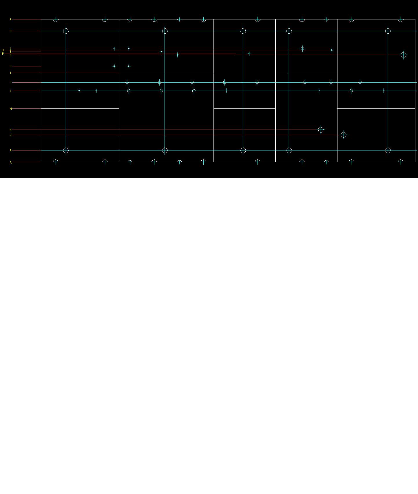

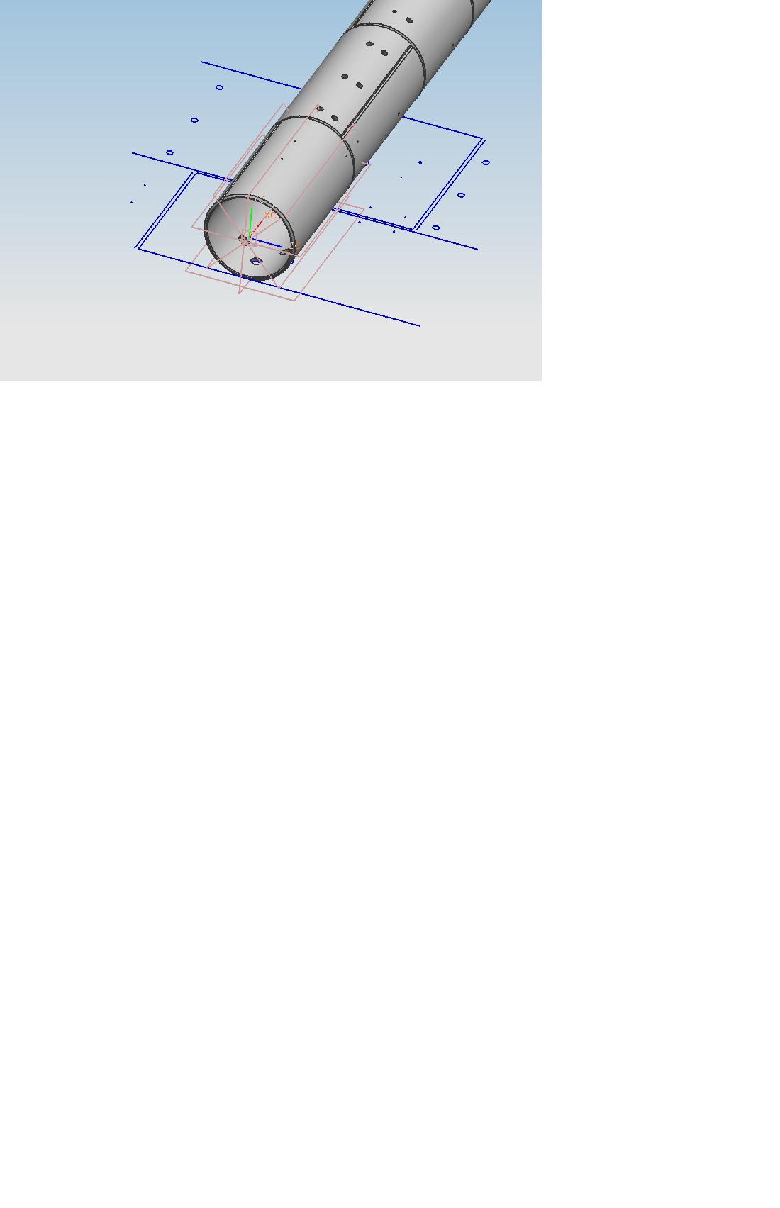

Hallo Leute!
Ich hab ein problem mit einer abwicklung von diesen Rohren....
Das teil besteht aus 5 Rohrstücken, die immer 90°versetzt Längsgeschweißt werden.
ich brauche jetzt die abwicklung davon.. um eine Abwicklung zu bekommen muss ich ja direkt gegenüber von der fase eine datumplane erstellen und auf diese abwickeln.. das funktioniert ja auch..
allerdings hab ich dann ein problem die 5 abwicklungen in der Zeichnungserstellung auf die wahre länge zu bekommen.. (gucke ja immer auf eine Abwicklung schräg drauf)
desswegen will ich hier jetzt über die achse abwickeln(über einen Theoretischen schnitt)
wenn ich das mache kommt dabei dann sowas raus wie bei dem bild...
gibt es ne möglichkeit alle rohre oben theoretisch zu schneiden?
sg Daniel

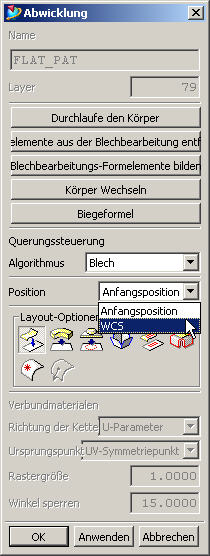

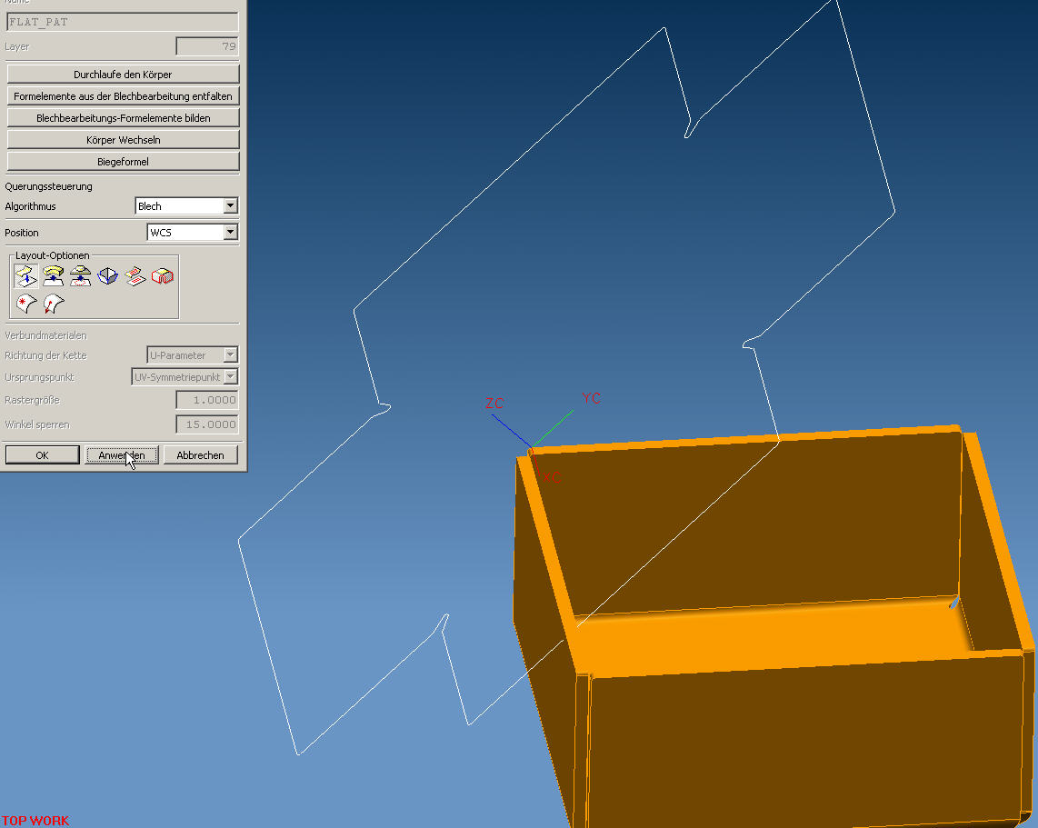

Hi Daniel,
wenn Du die Anwendung Formen/Abwickeln  benutzt, kannst Du unabhängig von der Lage des geformten Blechteils eine Abwicklung erstellen, indem Du das WCS entsprechend ausrichtest und unter Werkzeuge  ->Abwicklung die Einstellung WCS nutzt (Bild 01).
Das Ergebnis sollte dann Bild 02 entsprechen.
Hoffeeinehilfegewesenzusein
Ralf

bei den grundkörpern gibts ne funktion auf und abwickeln.. damit mache ich das..
Vorher ne ebene gegenüber von der trennstelle erstellt, dann den befehl abwickeln 180°eingestellt die aussenläche vom rohr angeklickt, bestätigt, die ebene gegenüber der trennstelle angeklickt, bestätigt, die aussenfläche des rohres nochmal angeklickt und wieder bestätigt...dann kommt eine abwicklung raus..
aber ich will ja nicht auf die ebene gegenüber von der trennstelle abwickeln sondern über die nullaschse vom rohr.. und wenn ich es dann auf eine ebene abwickele die nicht gegenüber der trennstelle ist kommt sowas raus wie bei dem bild was ich heute morgen angehängt habe...
ich meine mit dem NX-Blech kann man nur kantteile abwickeln die auch mit nx-blech erstellt wurden...

Verstehe... - leider kann ich Dir dann nicht weiterhelfen...
Soweit ich weiß, ist NX Blech tatsächlich auf Kantungen spezialisiert, insofern ist es fraglich, dass Du damit korrekte Ergebnisse erhältst.
Sheet Metal Design ist in der Lage, auch "artfremd" erzeugte Blechproflie abzuwickeln (z.B. eine extrudierte Kontur), ob NX Blech das auch kann, weiß ich nicht.

ich glaube ich bring euch noch zum wahnsinn....
das problem das dann auftreten wird ist folgendes....:
die 5 rohrstücke sind erstellt mit einer skizze die jeweils um eine achse rotiert werden.. also in einem teil 5 grundkörper... geht aber nicht anders weil es sich um eine art normteil(ausgangsteil für weitere konstruktionen) handelt.
aus dem einfachen grund wenn sich eine bohrung verschieben soll von dem 1. rohrstück in das 2. rohrstück geht das bei 5 einzelteilen nicht so einfach...
die einzelnen abwicklungen sollen dann wiederun so nebeneinander liegen wie sie auch eingebaut werden...und das geht im NX3 noch nicht... ich häng mal ein bild an wie die abwicklung aussehen sollte...
