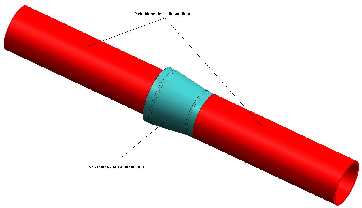

Hallo Bürohockergemeinde,
ich habe eine Teilefamilie aufgebaut, deren Komponenten ebenfalls Teilefamilien sind: Ein gerades Stück Rohr - Ein Reduzierstück - Ein gerades Stück Rohr. (siehe Anhang) Die Schablone der Komponente A lässt sich nur einmal in der übergeordneten Teilefamilie verbauen. Da vor und nach der Reduzierung verschiedene Durchmesser auftreten, brauche ich die Schablone A zweimal. Wie bekomme ich die Komponente A zweimal in das Spreadsheet

Die 2 Komponenten müssen lediglich unterschiedliche Komponentennamen haben.

schon klar, ist aber schlecht fürs PPS System, ein identisches Teil mit zwei Nummern oder Namen anzulegen. Sonst noch ne Idee ?

Der Komponentenname unter den Properties.
(ANT - Komponente - MB3 - Properties)

jo, mit dem kann ich leben. Sorry, da hab ich wohl erst gepennt. U´s sind raus, thx.
