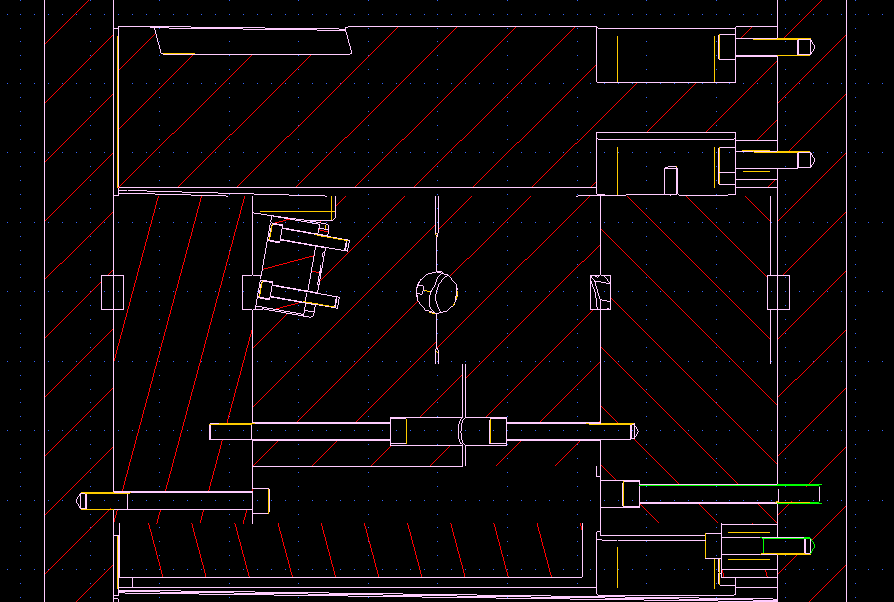

Hallo leute,
Habe einen Schnitt in einer Zusammenbauzeichnug gelegt. Sieht super unsauber aus. Vor allem den Komponenten, hier Schrauben, die nicht geschnitten sein sollen, fehlt nur die eine oder andere Linie.(siehe GIF) Is das ein NX problem wie auch die Gewindedarstellung( wegen Version 3.02.0 oder einstellungssache. Wollte eigentlich net alles selbst "malen".

Original erstellt von koepfli:
(siehe GIF)
Wo?

koepfli
Techniker Maschinenbaukonstrukteur
Sehen Sie sich das Profil von koepfli an!   Senden Sie eine Private Message an koepfli  Schreiben Sie einen Gästebucheintrag für koepfli
Beiträge: 224
Registriert: 13.03.2007
NX3.05.03 und TCE V9.1.2.10
I-Deas 10m2
HP Workstation xw6200
Intel Xeon CPU 3.4 GHz
3,25 GB RAM
WIN XP
erstellt am: 28. Jun. 2007 14:38    Editieren oder löschen Sie diesen Beitrag!  <-- editieren / zitieren -->   Antwort mit Zitat in Fett Antwort mit kursivem Zitat    Unities abgeben: 1 Unity (wenig hilfreich, aber dennoch)2 Unities3 Unities4 Unities5 Unities6 Unities7 Unities8 Unities9 Unities10 Unities
Sorry, war wieder zu schnell oder zerstreut.LOL

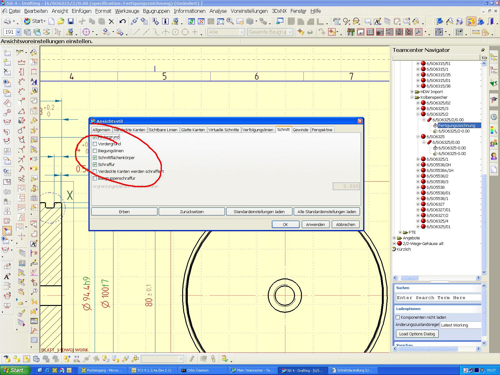

Hallo Markus,
versuch doch mal folgende Einstellung bei deiner Schnittansicht:
Schnittansicht selektieren, rechte Maustaste - Stil, auf Reiter Schraffieren gehen und Haken "Verdeckte Kanten werden schraffiert" setzen.

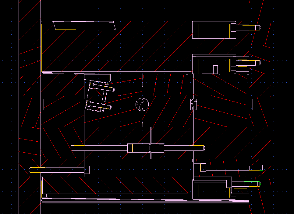

erstellt am: 28. Jun. 2007 15:24    Editieren oder löschen Sie diesen Beitrag!  <-- editieren / zitieren -->   Antwort mit Zitat in Fett Antwort mit kursivem Zitat    Unities abgeben: 1 Unity (wenig hilfreich, aber dennoch)2 Unities3 Unities4 Unities5 Unities6 Unities7 Unities8 Unities9 Unities10 Unities
Naja, das dähe dann so aus, auch keine wirkliche verbesserung.

wenn du die fehlenden Linien an den Stufen im Schnitt meinst:
die Dinger heißen Bigeungslinien und lassen sich über den Ansichtsstil einschalten.

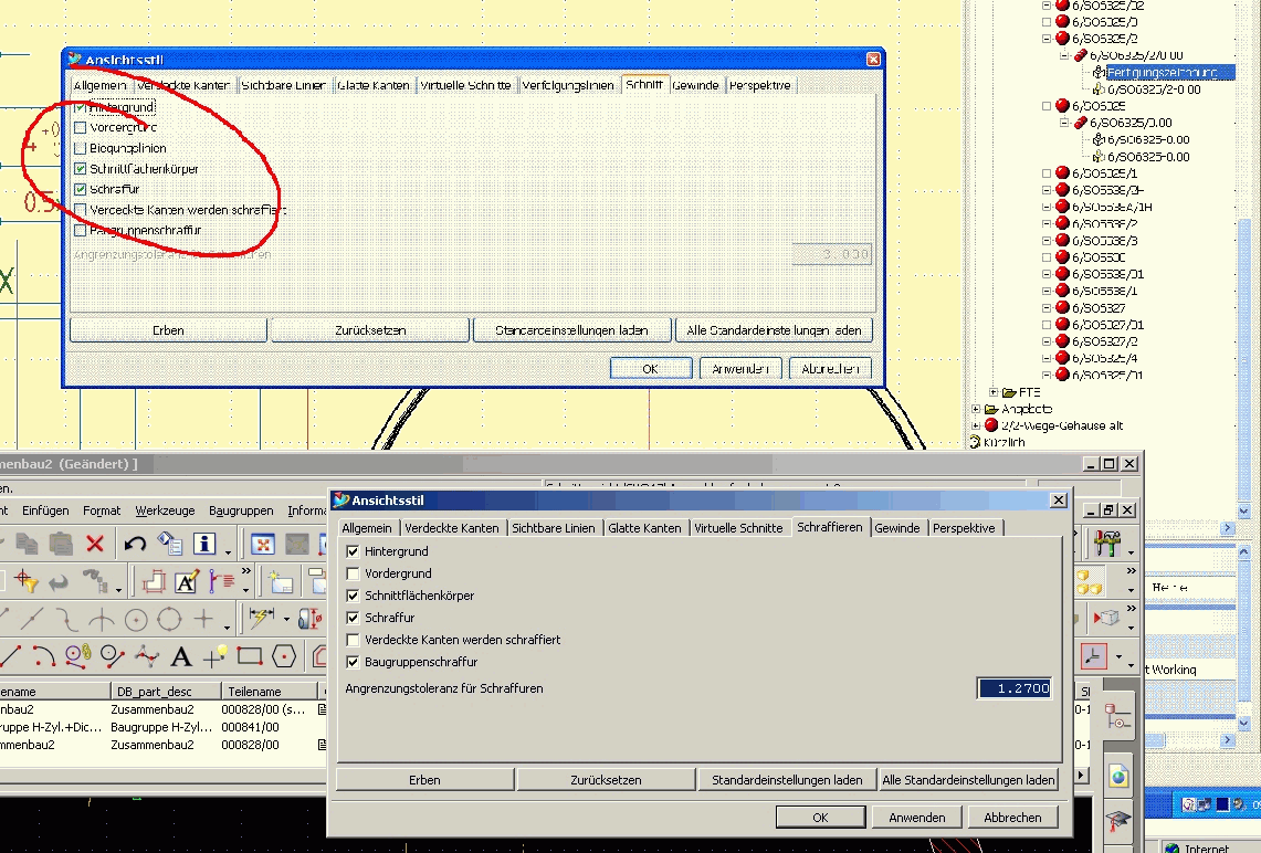

erstellt am: 29. Jun. 2007 08:55    Editieren oder löschen Sie diesen Beitrag!  <-- editieren / zitieren -->   Antwort mit Zitat in Fett Antwort mit kursivem Zitat    Unities abgeben: 1 Unity (wenig hilfreich, aber dennoch)2 Unities3 Unities4 Unities5 Unities6 Unities7 Unities8 Unities9 Unities10 Unities
Morgen,
Kann den Haken Biegungslinien im ansichtstil nicht finden, kann es sein, das es den In NX3 noch nicht gibt??
Und was heißt RFTM?
Gruß Markus

erstellt am: 29. Jun. 2007 09:21    Editieren oder löschen Sie diesen Beitrag!  <-- editieren / zitieren -->   Antwort mit Zitat in Fett Antwort mit kursivem Zitat    Unities abgeben: 1 Unity (wenig hilfreich, aber dennoch)2 Unities3 Unities4 Unities5 Unities6 Unities7 Unities8 Unities9 Unities10 Unities Nur für koepfli 10 Unities + Antwort hilfreich
Moin Markus,
IMHO gibt es das schon länger. Finden tust dun den Schalter unter "Schnitte", siehe Pic.

erstellt am: 29. Jun. 2007 09:29    Editieren oder löschen Sie diesen Beitrag!  <-- editieren / zitieren -->   Antwort mit Zitat in Fett Antwort mit kursivem Zitat    Unities abgeben: 1 Unity (wenig hilfreich, aber dennoch)2 Unities3 Unities4 Unities5 Unities6 Unities7 Unities8 Unities9 Unities10 Unities
Sorry, mein Menue sieht so aus. und da fehlt es. Schade eigentlich.

erstellt am: 29. Jun. 2007 10:12    Editieren oder löschen Sie diesen Beitrag!  <-- editieren / zitieren -->   Antwort mit Zitat in Fett Antwort mit kursivem Zitat    Unities abgeben: 1 Unity (wenig hilfreich, aber dennoch)2 Unities3 Unities4 Unities5 Unities6 Unities7 Unities8 Unities9 Unities10 Unities Nur für koepfli 10 Unities + Antwort hilfreich
Rechtsklick auf die ansicht, stil, glatte kanten,
häkchen bei glatte kanten dicke und linienart auswählen und fertig...

erstellt am: 29. Jun. 2007 10:26    Editieren oder löschen Sie diesen Beitrag!  <-- editieren / zitieren -->   Antwort mit Zitat in Fett Antwort mit kursivem Zitat    Unities abgeben: 1 Unity (wenig hilfreich, aber dennoch)2 Unities3 Unities4 Unities5 Unities6 Unities7 Unities8 Unities9 Unities10 Unities
THX,
der Haken war gesetzt. habe eh schon allerlei Haken gesetzt und wieder entfernt. hat auch nichts geholfen, der Schnitt bleibt bescheiden.
