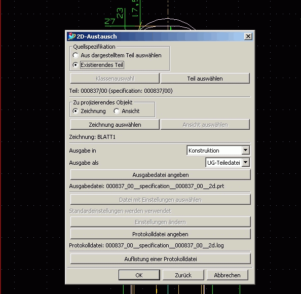

Markus,
kannst Du mal einen Screenshot von dem 2D-Austausch-Menü reinstellen, so wie Ihr das aus einer NX-TCE-Sitzung startet?
Ralf

erstellt am: 04. Jul. 2007 13:49    Editieren oder löschen Sie diesen Beitrag!  <-- editieren / zitieren -->   Antwort mit Zitat in Fett Antwort mit kursivem Zitat    Unities abgeben: 1 Unity (wenig hilfreich, aber dennoch)2 Unities3 Unities4 Unities5 Unities6 Unities7 Unities8 Unities9 Unities10 Unities
Das war schonmal ne Neuigkeit.
Aber so ganz blick ich das noch nicht:
1. Das wenn ich direkt aus TCE exportiere der Rahmen fehlt.
2. Irgendwo muss ich doch dann noch eine Einstellung machen können in welcher ACAD Version exportiert wird.
3. Wo finde ich den ACAD Layout Modus?
4. Habe versucht die Geometrie in Mechanical im 3D Orbit passend zu schwenken, gelingt abe nicht, weil die X und Y ausrichtung nicht am Zeichnungsrahmen liegt.
Markus

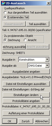

erstellt am: 04. Jul. 2007 13:58    Editieren oder löschen Sie diesen Beitrag!  <-- editieren / zitieren -->   Antwort mit Zitat in Fett Antwort mit kursivem Zitat    Unities abgeben: 1 Unity (wenig hilfreich, aber dennoch)2 Unities3 Unities4 Unities5 Unities6 Unities7 Unities8 Unities9 Unities10 Unities
So das ist es.
Markus

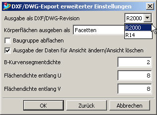

Hi Markus,
zu 1.: der Rahmen wird Beim Laden der Zeichung als Pattern dazugeladen. Wenn diese aus dem TCE exportiert wird, fehlt der Rahmen. Soweit normal.
zu 2.: Für DWG: Im Austauschmenü ->Einstellungen ändern ->Erweiterte Einstellungen, hier kannst Du den ACAD-Standard einstellen. Ich habe ganz gute Erfahrungen mit dem R2000 gemacht, in Einzelfällen hat R14 weitergeholfen. Diese Einstellung musst Du in einer *.def speichern. Vorteil ist, dass Du damit die Einstellungen wiederherstellen kannst.
zu 3+4 kann ich nix sagen.
EDIT: Zu Deinen Einstellungen: damit wird ein "plattes" UG-Part erzeugt, die Linien landen im Modeling.
Sollte so funktionieren.
EDIT2: Zum Vergleich nochmal meine für DWG...

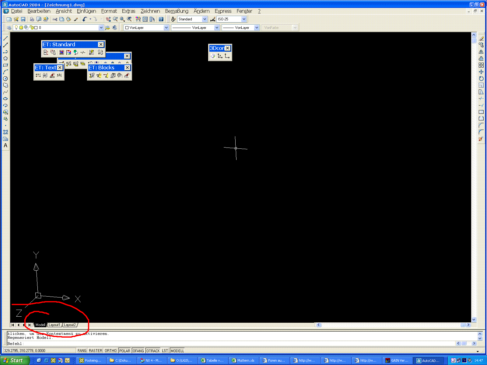

erstellt am: 04. Jul. 2007 14:53    Editieren oder löschen Sie diesen Beitrag!  <-- editieren / zitieren -->   Antwort mit Zitat in Fett Antwort mit kursivem Zitat    Unities abgeben: 1 Unity (wenig hilfreich, aber dennoch)2 Unities3 Unities4 Unities5 Unities6 Unities7 Unities8 Unities9 Unities10 Unities Nur für koepfli 10 Unities + Antwort hilfreich
Markus,
das findest du unter in der Leiste, siehe Pic.
Im Prinzip ist das so, als ob du in NX eine Zeichnung in der gleichen Datei erstelltst wie deine 3D Geometrie, d.h. im Modell-Bereich erstellst du deine 3D Geometrie, im Layot-Modus sollst du dann deine Zeichnung erstellen.
Es ist aber wolh so, das die meisten 2D ACAD-Anwender ihre Zeichnungen im Modell-Bereich erstellen, ist bei uns auch so üblich.
grüße Meinolf

... Kochrezept für den Dwg / DXF export 2D Austausch wenns mal wieder hagt:
1. Die Zeichnung mit dem 2D Austausch exportieren in das Ausgabeformat UG (nx) Part.
2. Dieses neu erzeugte UG Part öffnen (in Modelling) und prüfen ob alles ordenlich " plattgeklopft" ist, alle Objekte Muster Bemassungen so sind wie es sein soll. Wenn alles ok dann:
3. Diese Datei dann mit dxf dwg export exportieren (in möglichst alter ACAD Version in den Exportoptionen) .
4.In Autocad  öffnen und gegutachten.
