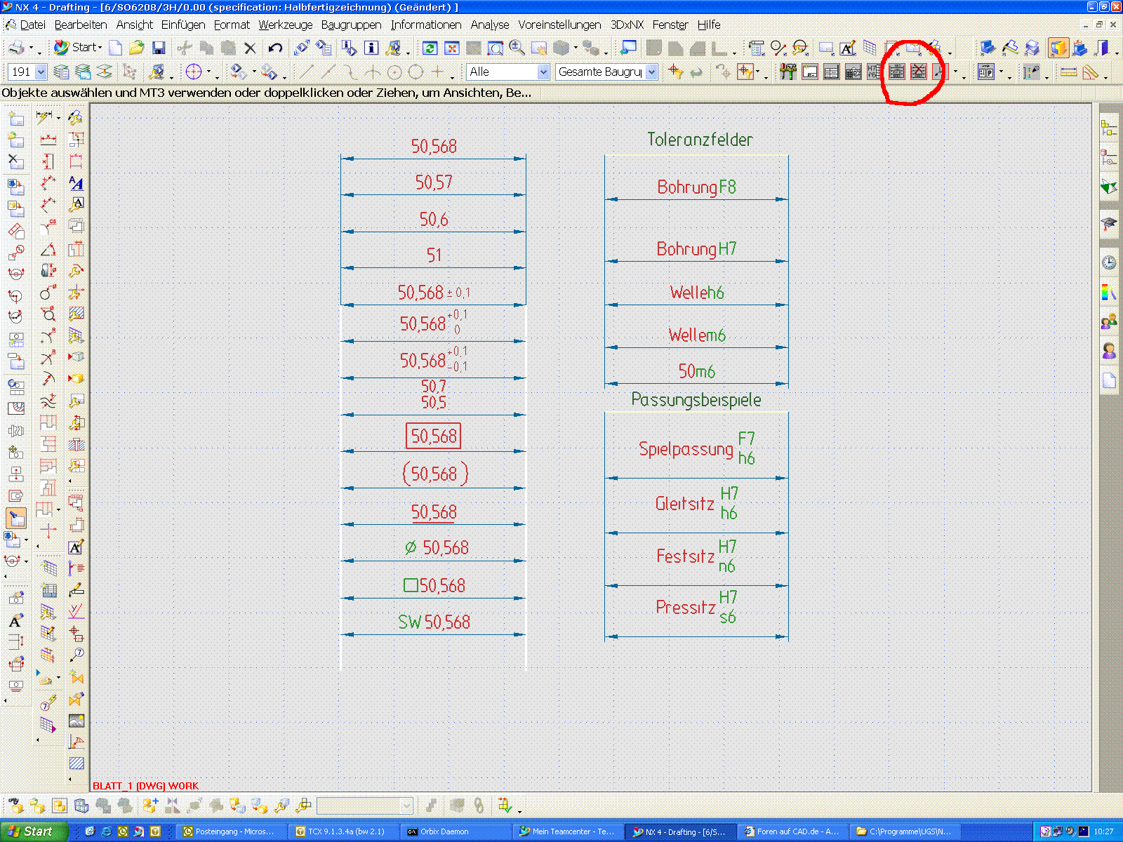

Der Walter Hogger hat auf seiner HP nen Tool, mit dem Bemassungseigenschaften vererbt werden können. Dazu importiert man ein Teil mit den entsprechend konfigurierten Maßen, anschließend kann mit der Vererben-Funktion die Einstellung übertragen werden.
In den NX Tools gibt es was vergleichbares.
grüße
Grüße Meinolf

Fatih,
wie es der Christian schon beschrieben hat: mit "Einfügen / Formelementparamter" und dann das Gewinde wählen kannst du für ein Gewinde die Gewindeinformation abrufen. Vorher musst du allerdings das gewünschte Template, also die Vorlage, bearbeiten, z.B. den Bemassungsstil anpassen. Was dort allerdings nicht eingestellt werden darf, ist der automatisch platzierte Bemasungstext.
Auf deinem lokalen Rechner findest du die verschiedenen Vorlagen im Installationsverzeichnis\UGII\inh_files.
Du kannst auch eigene Vorlagen erstellen.
Mit dem Erben passiert eigentlich nichts anderes. Mit dem Tool von Walter bzw. den NX Tools wird ein Teil in deine Zeichnung importiert, das verschiedene Bemassungsstandards inclusive Toleranzen etc. enthält. Nachdem du deine Zeichnung fertig gestellt hast, d.h. also über die Erben-Funktion die gewünschten Toleranzen etc. übernommen hast, löscht du mit einem zweiten Makro die "Bemassungshilfsleiste" wieder aus deiner Zeichnung.
Das ist sehr nützlich, wenn du viel mit Passungen oder Standardtoleranzen arbeitest.

Was geht bei dir nicht?
1. mit dem Abrufen der Formelementeparamter
2. oder mit der Maßleiste
1. geht mindestens seit der NX1
2. dafür brauchst du entweder die NX tools oder Walters Programm:
http://www.hbb-engineering.de/Programmierung.htm

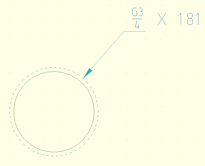

Hallo Gemeinde,
das mit den Vorlagen wollte ich schon immer mal konfigurieren...
Hab sogar mal deswegen bei UGS angerufen und - man glaubt es kaum - die hatten gesagt "das geht nicht". Von wegen...
Für die metrischen Gewinde hab ich das jetzt soweit! Nur bei Zollgewinden funzt es noch nicht!
Ich benutze für Zollgewinde die Vorlage ansi_mm.apt.prt. In den Zeichnungen soll dann stehen "G 3/4"...
Bis jetzt sieht's aber noch im *.gif aus
Was ich nicht verstehe:
- Wie wurde in der Vorlage dieses Maß erzeugt (Das Maß ließt den Callout aus)?
- Den Zusatztext (Steigung) kriege ich auch nicht hin...??
Hilfe!!!

Hallo Fatih,
ich meine für metrische Gewinde (z.B. M16 mit der Vorlage iso_din.atp.prt) hab ich alles so einstellen können wie gewollt und alles funktioniert.
Bei Zollgewinden mit der Vorlage "ansi_mm.atp.prt" klappt das aber nicht.
Deepblue
