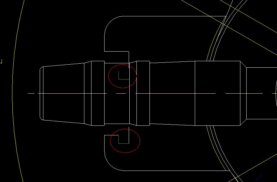

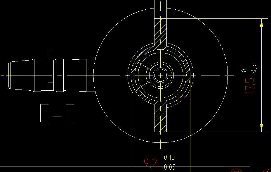

ich hab grad ein Teil Meines Vorgängers geändert (2 Susbrüche hinzu) jetzt wird die KOntur der Ausbrüche in einer dünnen günen linie (auch die unsichtbaren kanten) dargestellt. Woran kann das Liegen? Die Voreinstellungen sollten doch pauschal für alle Linien gelten, und nich nur für die alten, oder?
Über Hinweise wäre ich dankbar

Nochmal ich:
In dieser schnittansicht sollte man die kanten eigentlich gar nicht sehen, da sie außerhalb des Schnittbereichs liegen.
Beim Plotten ist die Linienstärke korrekt, aber die unsichtbaren werden trotzdem dargestellt.

Hallo Gismo!
Mir fallen 2 Möglichkeiten ein:
Im Modelling die Objekteigenschaften (Objekt Display (STRG+J)) kontrollieren und ggf. auf Apply to all faces stellen.
Im Drafting unter View Style die Visible Lines nicht auf Original sondern auf die gewünschte Farbe/Stärke einstellen.

Original erstellt von Wede:
...Im Drafting unter View Style die Visible Lines nicht auf Original sondern auf die gewünschte Farbe/Stärke einstellen...
HI Wede,
das hats gebracht. Bin leider vorher nicht dazugekommen, es auszuprobieren.
