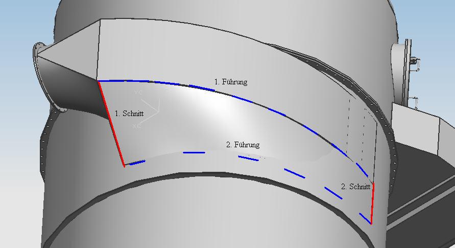

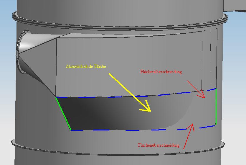

Hallo, ich hoffe jemand kann mir bei meinen Problem
helfen?! Es geht um folgenden tangentialen Eintritt,
den ich zum besseren Verständnis angehängt habe. Bei
null Grad fängt er gerade an und hat bei 90 Grad einen
Winkel von 45 Grad. Den Eintritt habe ich im Shape
Studio erstellt indem ich zwei Schnittlinien und zwei
Führungslinien definiert habe. (ich weiß nicht ob es
noch anders geht, da ich ziemlicher Laie auf dem
Gebiet bin.) Die untere Führungslinie entspricht dem
Durchmesser des Zylinders. Warum die Kurve nicht exakt
den Durchmesser des Zylinders einnimmt ist mir ein
Rätsel?? Ich bekomme immer Flächendurchdringungen oder
Luft zwischen Eintritt und Zylinder…. Jetzt geht es
darum die Fläche abzuwickeln. Da sie aber gleichzeitig
verdreht ist und keine ebene Fläche darstellt komme
ich an dieser Stelle nicht weiter.
Ich hoffe jemand kann mir helfen und bedanke mich im
Voraus.
Die zweite Frage die ich an dieser Stelle noch habe,
ist es möglich ist eine fertig bemaßte Zeichnung ins
dwg - Format zu konvertieren? Bisher ist es mir nur
gelungen einzelne Bauteile aus der 3d Darstellung zu
konvertieren, die ich dann im dwg Format (Auto cad)
noch bemaßen musste.
Grüße Dennis

Hallo Dennis,
da haste ja einen ganzen Sack von Problemen, da geht's dann meist zäh mit den Antworten, weil man richtig Zeit investieren muß und wenige wollen das oder haben diese zur Verfügung.
Als erstes muß ich dir natürlich mein Freiformflächenbuch empfehlen, gibt's im Buchhandel oder bei uns im Shop. Drück mal auf meine Signatur
Es gibt mehrere Möglichkeiten die Fläche zu erstellen. Ich hab dir mal einen Auszug aus meinem Buch beigelegt, wie ich es mal versuchen würde. Das Shape Studio brauchst du dazu nicht zu bemühen, da geht's mehr um "Designer-Zupf-Funktionen". Bei dir handelt es sich jedoch um technische Flächen. Die Abwicklung bekommt man dann von Hand hin, das ist mir aber zu aufwändig zu erklären.
Bemaßte Zeichnungen nach DXF klappt natürlich. Bei der Auswahl gibt es die Einstellung "Zeichnung" (Drawing).

Hallo Dennis,
das Problem sollte eigentlich einfach zu lösen sein, wenn ich alles richtig verstanden habe. Da du ja schon die Führungs- und Schnittlinien erstellt hast (Wenn die untere nicht genau auf dem Durchmesser liegt, projektiere sie mal auf den Zylinder), kannst du mit dem Studio Surface oder dem Through curve mesh die Fläche aufziehen, eventuell noch eine zusätzliche Führungslinie in der Mitte dazu, um Flächenüberschneidungen zu vermeiden. Hast du die Fläche einmal, kannst du sie mit Metaform (insert- sheet metal feature- metaform) abwickeln (auch eine doppelt gekrümmte Fläche). Das Ergebnis solltest du aber genau prüfen, da es eben eine doppelt gekrümmte Fläche ist und somit Reck in das Ergebnis mit einfließt. Das ist dann abhängig vom Material und den Fertigungsmöglichkeiten.

Hallo Dennis,
wenn Du die Fläche fertig hast, stell' sie einfach mal in den Anhang oder melde Dich über PM, falls es zu geheim ist. Es gibt da auf meiner alten SW ( ... dabei einen schönen Gruß an Felix) ein Program, das auch sphärische Flächen "abwickeln", oder besser gesagt platt treten kann.

Hallo Dennis,
hier mal die abgewickelte Fläche. Aber kontrolliere bitte die Abwicklung (Edge Längen überprüfen). Als Material habe ich Stahl genommen.

Tausend Dank an alle die mir geholfen haben und vor allem an Felix!! Die Fläche stimmt. Ich hab gestern damit angefangen die Fläche von Hand abzuwickeln und festgestellt das es doch relativ viel Arbeit ist...;-) Hab nochmal nachgeschaut, und bei mir sind alle Funktionen von NX 4 vorhanden ("NX Blech" mit Biegungen, Flanschen etc.) halt nur nicht die Sheet metal Buttons. Heißt das das mir die Lizenz dazu fehlt und ich nicht damit arbeiten kann? Wie läuft das mit der Lizenz?
Grüße Dennis

da war mal wieder einer schneller ... Im Anhang nochmal die Abwicklung.
Untere Fläche (Sweep) und neutrale Faser (3mm Offset).
