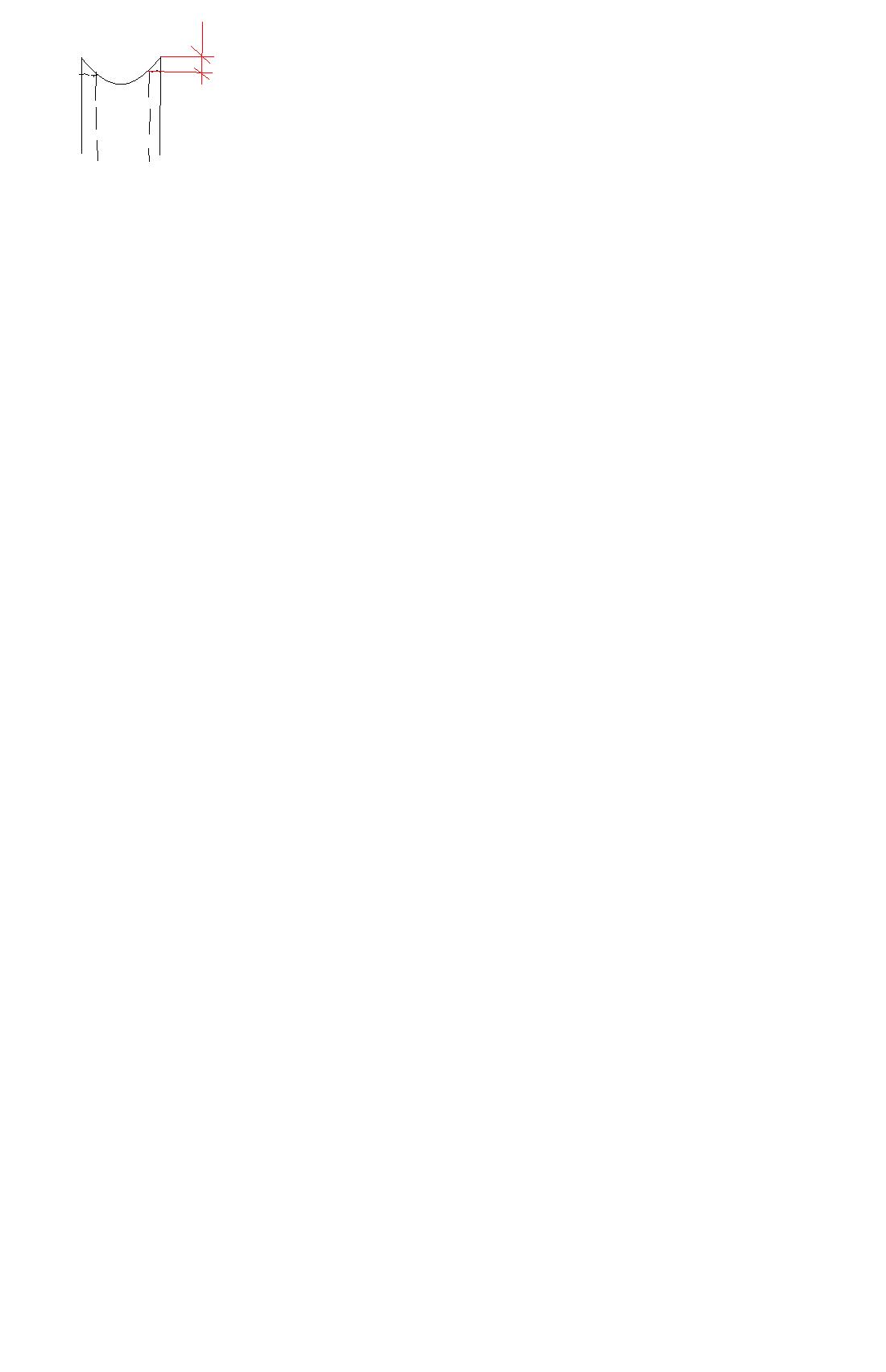

Hallo Leute!
ich muss so kurz vorm Wochenende noch mal ne frage los werden...
Ich hoffe ich kann euch das problem verständlich machen....
Ich will 2 rohre als t-stück zusammen fügen
das durchgehende rohr ist 273x25 und das rohr was da dran soll ist 219.1x25
jetzt muss an das 219er rohr eine fase ran, die an den spitzen 30° hat und an der tiefsten stelle halt etwas mehr als 30° so das von der Anlagefläche umlaufend noch gleichmäßig 1 mm stehen bleibt...
ist das Möglich?
wir haben NX3
sG Daniel

die fase ähnlich wie auf dem bild nur halt der abstand, der nicht gesnitten wird gleichmäßig... das währe dann ne fase mit variablem winkel....

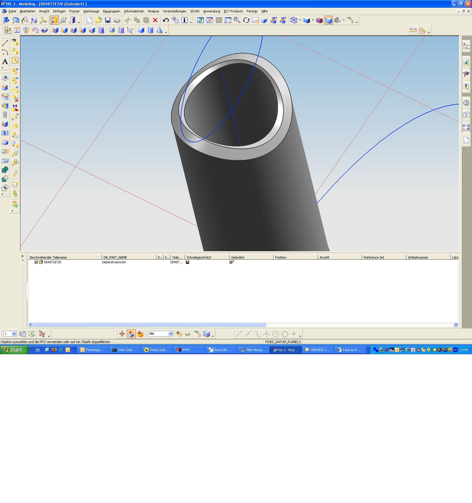

so sieht das teil ohne Fase aus...

so ganz blick' ich da nicht durch, aber du kannst es ja mal so probieren: Nimm dein Durchgangsloch und mache daraus ein Loch mit Kegelsenkung. Die Kegelsenkung ist dann deine Fase an der Bohrung. Vielleicht hilfts ja.

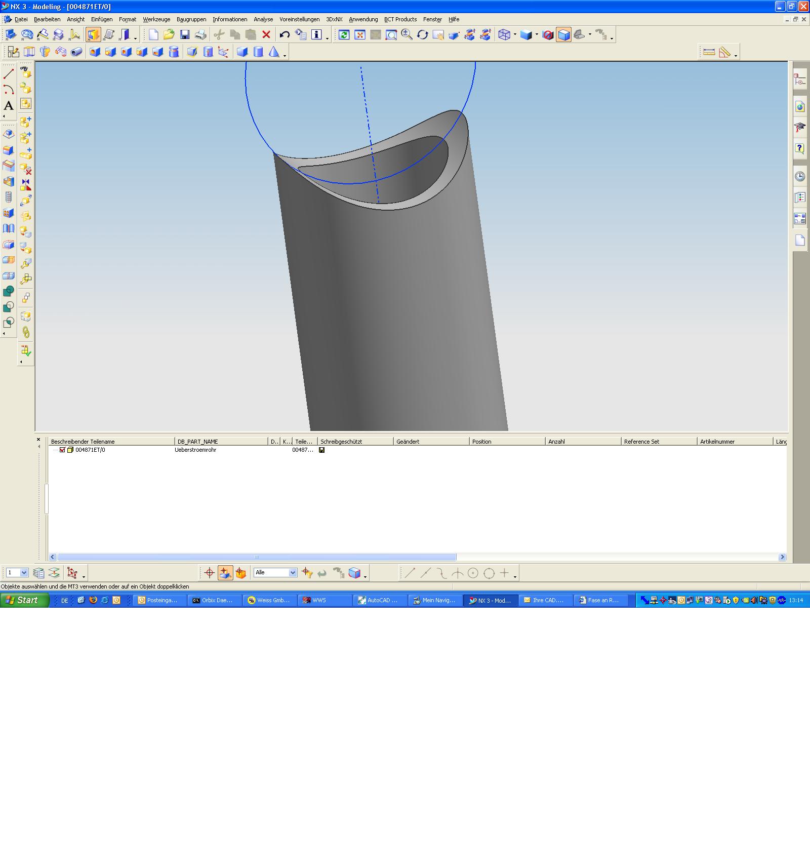

hallo dfe!
meinst du so?

Hallo Dfe!
Habe es ausprobiert, war allerdings zu faul, mir die genauen offsetwerte auszurechnen.
Offset Kurve in die Längsrichtung des Rohres um den nötigen Wert.
Extrude der Aussenkante des zu bearbeitenden Rohres bis zum querenden Rohr mit dem notwendigen Offset nach innen.
Insert --> Mesh Surface --> Ruled: die beiden Begrenzungskurven auswählen
Rohr mit der entstandenen Fläche Trimmen.

hallo dfe!
habe leider keine nx3 mehr verfügbar, deswegen eine kurze beschreibung der schritte:
1. den von dir in den jgps dargestellten körper erzeugt
2. einen kreis (durchmesser=219-2*25+2*verbleibende andstärke) auf die geschwungene wandstärkefläche projeziert
3. die durch die fase wegzunehmende kante mit "kurve aus kurven => offset in fläche" verschoben, entlang der mantelfläche
4. skizze längs zur rohrachse erstellt, darin die durchstoßpunkte mit den beiden kurven erstellt und eine gerade, die die beiden durchstoßpunkte verbindet
5. einen swept erstellt (verbindungsgerade entlang der beiden kurven verschoben) mit einfügen => extrudieren => extrudiert
6. rohr mit fläche getrimmt
7. den winkel beeinflußt du durch die beiden kurven, einmal mit der verbleibenden materialstärke, bei der anderen mit dem offsetwert, um den du die kurve entlang der mantelfläche verschiebst
ich hoffe das war einigermaßen verständlich!

habe mir das .prt-File mal angeschaut. Glaube mein Beitrag vorhin ging etwas *untertreib* am Thema vorbei. Sorry.

ok.. ich versuchs zu erklären....
wenn du ein rohr nimmst und es ausschneidest, damit es auf ein anderes rohr passt(wie oben schon in mehreren parts geschehen....)
entsteht ja durch die wandstärke vom rohr eine spitze, die eh wieder weggenommen wird wegen der fase... also muss mann in der praxis das rohr gar nicht erst so lang machen.... weil die fase es ja wieder kürzer macht... je nach wandstärke macht das bis zu 70mm aus...
sorry für das paint-geschmiere, aber mein modell läd noch und da ging das mit paint grad am schnellsten....
sG Daniel
