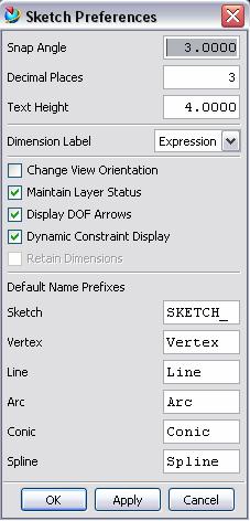

MaintainLayerStatus aktivieren (s.Anhang).

Ach ja, der Haken bei Layer-Status beibehalten ist auch gesetzt.

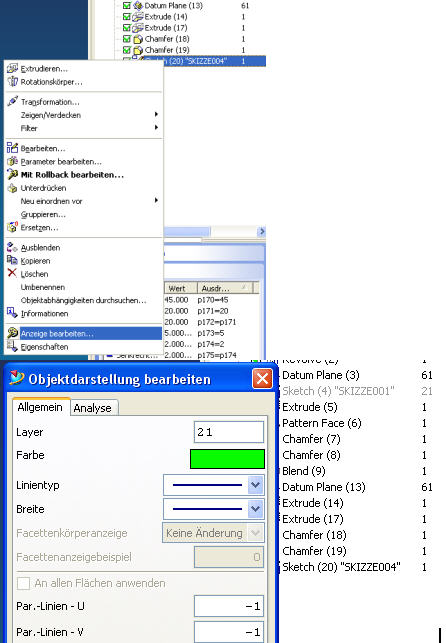

ich habe mir angewöhnt Skizzen wie im Anhang gezeigt zu verschieben.
Damit spart man sich das filtern und ich hatte noch nie Probleme mit
den Layern.
Gruß Michi

Die Methode von mkg macht dasselbe und ist hoch effektiv:
Skizze anklicken MB3 nach halb acht und Layer eingeben - fertig.
