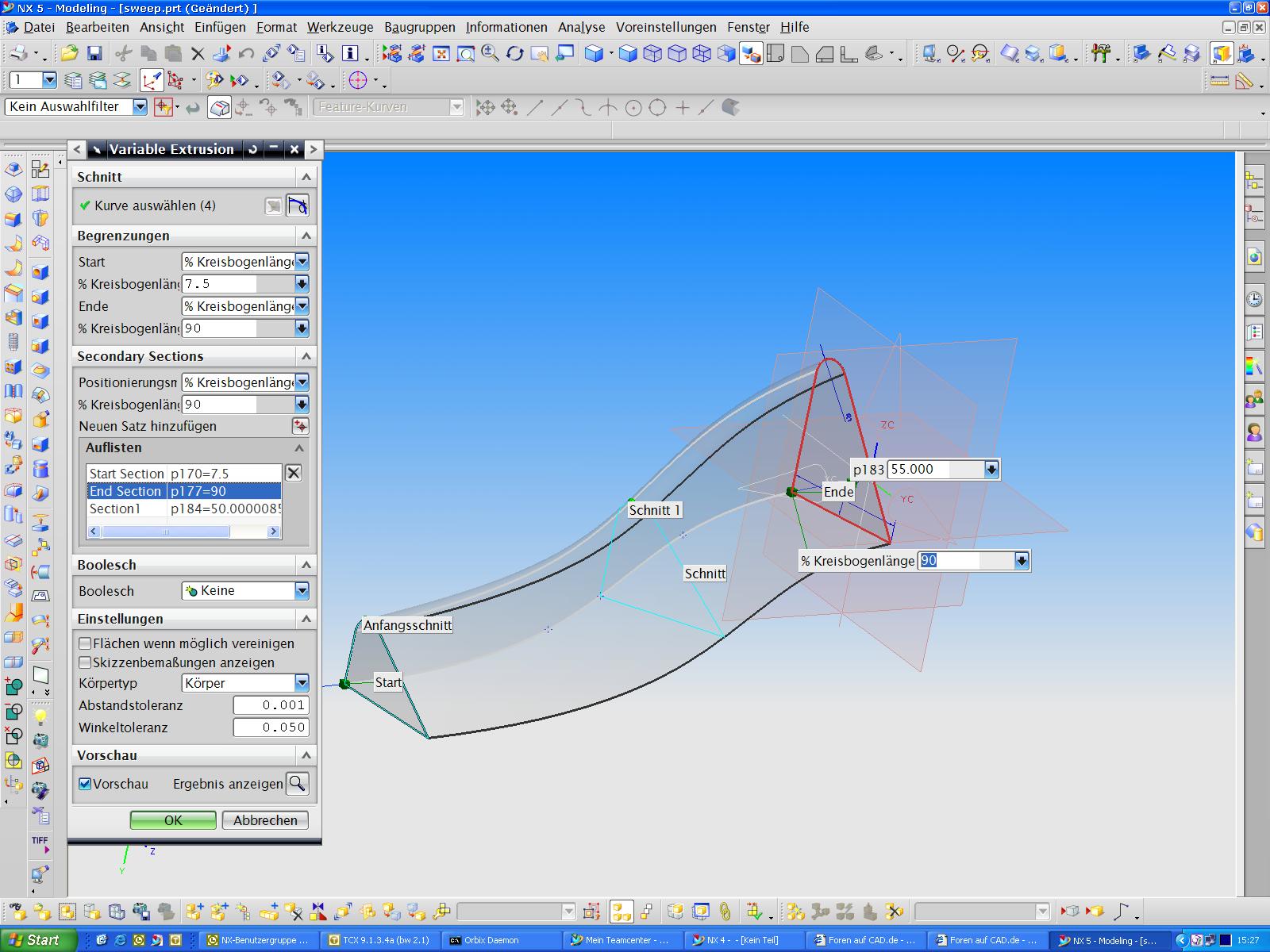

Hallo zusammen.
ICh möchte ein Sweep in beide Richtungen der Skizze erstelllen.
Funktioniert das? Und wenn ja, wie??
Ist eine Fläche zum Trimmen.

Ist eine generelle Frage. Hab eine Skizze und möchte den Sweep nicht nur in eine sondern symetrisch in beide Richtungen.

Wir reden von "Sweep along a guide"?
Und dein Ziel ist es wie beim "Extrude" ein Start/End anzugeben?
IMHOIn my humble oppinion (Meiner Meinung nach) wäre dies in dem Fall nicht möglich, denn wie der Name schon sagt, ist ein "Guide" im string nötig. Somit kann er nur in die Richtung des "Guide" gesweept (tolles Wort) werden.
Korrigiert mich wenn ich total falsch liege.
Denke, dass in Deinem Fall "Extrude" gehen sollte... wenn Richtung eindeutig und nicht variabel. Sonst Sweep, der aber einen Guide benötigt.

Wenn´s symetrisch sein soll sweepe in die eine Richtung und anschließend "Spiegel Formelement".

schau dir mal den Variantonal Sweep an. Das Dinng kommt ursprünglich aus I-DEAS, in der 4er Nixe sind da noch einige Beschränkungen, die aber in der 5er Version aufgehoben sind.
Die Vorgehensweise ist folgende:
- du erstellst die Pfadkontur
- dann erstellst du eine Skizze mit der Option "auf Pfad skizzieren"
Als Ursprung für die Skizze wählst du die gewünschte Stelle auf dem Pfad. Die Hälfte der Pfadlänge kannst du mit der Messen-Funktion ermitteln.
Allerdings kannst du zur Zeit nur einen Querschnitt angeben, und zur Zeit geht der Sweep immer über die gesamte Pfadlänge. Aber mit der Nixe 5 wird sich das ändern.
