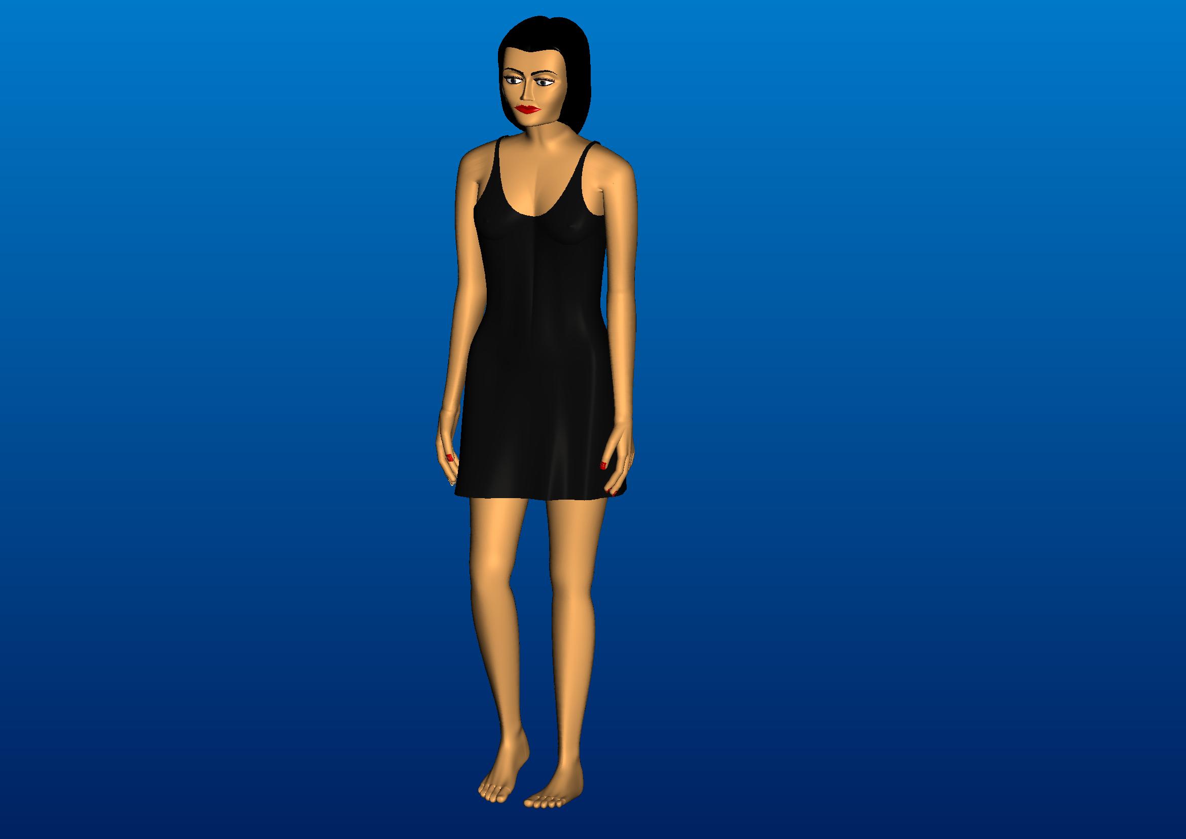

erstellt am: 01. Mai. 2007 15:21    Editieren oder löschen Sie diesen Beitrag!  <-- editieren / zitieren -->   Antwort mit Zitat in Fett Antwort mit kursivem Zitat
ein STEP-Modell könnte ich Dir zukommen lassen.
Wie es aussieht kannst Du Dir hier ansehen.
Gruß aus dem Norden
