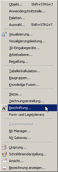

Hallo Leute,
setzte mich gerade mit den stücklisten in NX3 auseinander, wo kann ich diese definieren? Die Hilfe meint unter Baugruppen/Stücklisten/definieren. Aber unter Baugruppen gibts bei mir nicht die Option Stücklisten.Also,wer kann mir helfen??

Moin Markus,
sowas was Du suchst kann ich auch nicht finden.
Vielleicht hilft dies?
Voreinstellungen ->Beschriftung ->Stücklisten
Dies definiert das Erscheinungsbild von ZEICHNUNGSstücklisten.

kann unter Voreinstellung den Button Beschriftung nicht finden. Meinst Du NX3???

Jep, im Modeling ist der ausgegraut, im Drafting sieht´s so aus ->Bild

Moin koepfli,
man kann die Stücklisten nicht über Voreinstellungen definieren. Stücklistenvorlagen sind im Prinzip NX-Dateien.
Das einfachste wird es sein, wenn Du die Standardstückliste einfügst (Einfügen/Stückliste) und auf Grundlage dieser eine Stückliste nach Deinem Gusto definierst. Ist nicht immer ganz selbsterklärend...! ;-)
Nach Abschluss der Definition kann Du die STL (meistens) an der oberen linken Ecke auswählen und dort findest Du mit MB3 die Option "Als Schablone speichern...". Danach solltest Du Deine Stückliste in der Tabellenpalette finden, die in Deiner Resourcenleiste eingeblendet ist.
