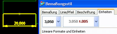

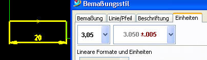

Hallo Leute,
Habe ein neues Problem beim Bemassen, es werden keine Nachkommastellen angezeigt, egal wieviel ich in den preferences Vorgebe hier stehe ich default auf 2 auch eine nachträgliche Änderung wird ignoriert.
Kennt jemand das Problem??

Hallo ugsi,
habe das Problem nur einmal mit geraden Maßen und einer falschen
Einstellung gehabt (siehe Anhang)
Gruß Michi

erstellt am: 12. Apr. 2007 15:56    Editieren oder löschen Sie diesen Beitrag!  <-- editieren / zitieren -->   Antwort mit Zitat in Fett Antwort mit kursivem Zitat    Unities abgeben: 1 Unity (wenig hilfreich, aber dennoch)2 Unities3 Unities4 Unities5 Unities6 Unities7 Unities8 Unities9 Unities10 Unities
Danke Michi,
hast mir den richtigen Ansatz gegeben,wars noch nicht ganz aber die Richtung stimmt anstatt des Punktes das Komma mit 3 Nachkommastellen als Dezimaltrenner dann klappt es.
