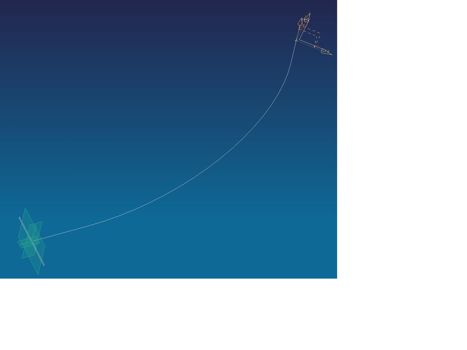

folgender Fall:
zwei sich im Raum befindliche Skizzen (A: L-Winkel; B: Flacheisen).
Ich möchte einen Körper erzeugen, der von dem L-Winkel zu dem Flacheisen übergeht und sich an einer Leitlinie (1/4 Kreis) ausrichtet.
Was muss ich bei UG-NX4 tun?
Danke Mike

MikeKoeder
Sehen Sie sich das Profil von MikeKoeder an!   Senden Sie eine Private Message an MikeKoeder  Schreiben Sie einen Gästebucheintrag für MikeKoeder
Beiträge: 3
Registriert: 10.04.2007
erstellt am: 10. Apr. 2007 09:33    Editieren oder löschen Sie diesen Beitrag!  <-- editieren / zitieren -->   Antwort mit Zitat in Fett Antwort mit kursivem Zitat    Unities abgeben: 1 Unity (wenig hilfreich, aber dennoch)2 Unities3 Unities4 Unities5 Unities6 Unities7 Unities8 Unities9 Unities10 Unities
anbei die Skizzen.
Ich möchte einen Körper ausgehend von dem Winkel zu dem Flachelement an der Kurve ausgerichtet erzeugen.
Grüße Mike

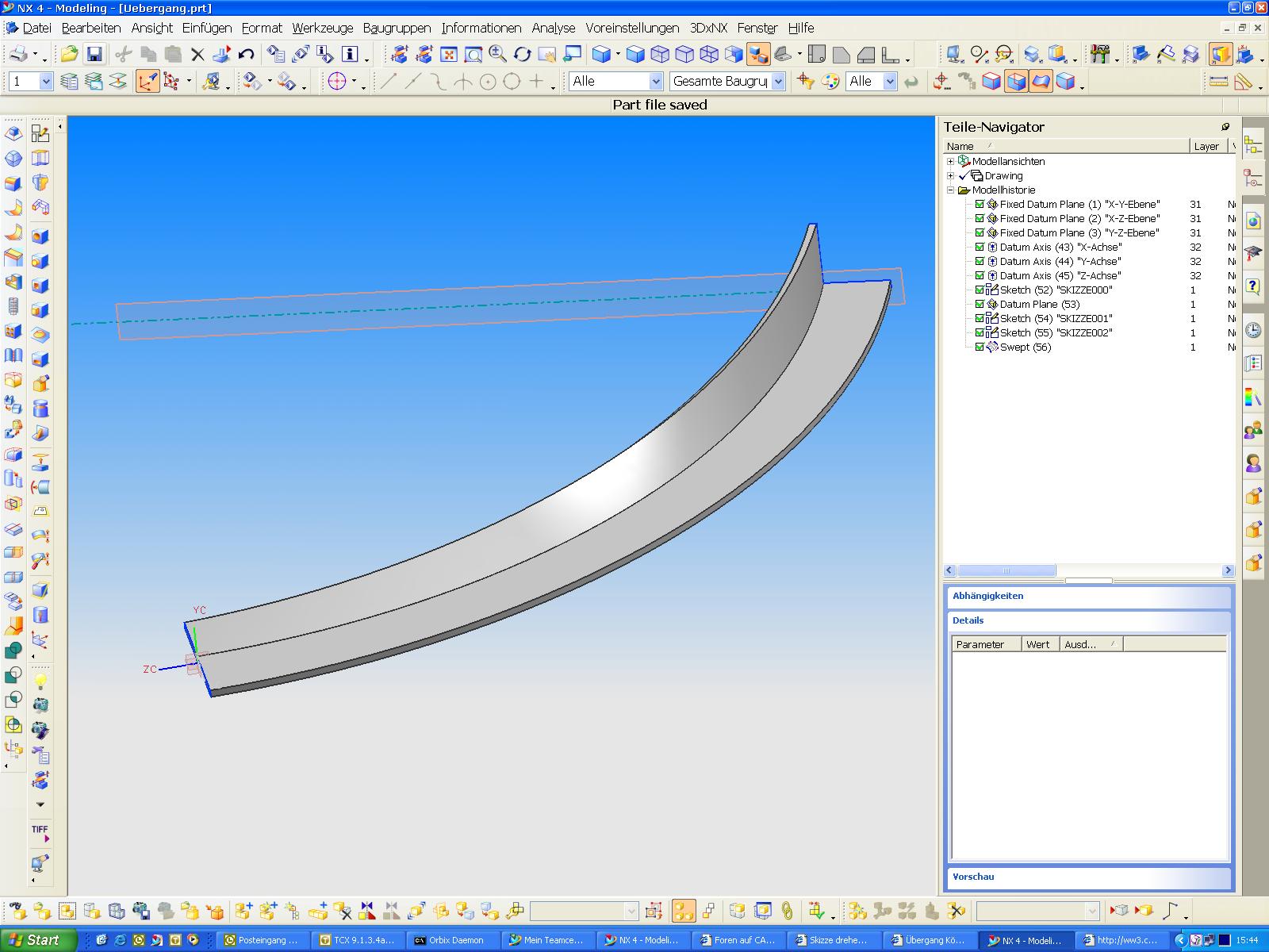

Hallo Mike!
Entweder mit der Funktion Swept oder mit Through Curve Mesh.
Müsste es selber wieder probieren, machs eher selten.
Mit Extrude kann man ja nicht von einer Kontur auf eine Andere Übergänge erzeugen, noch dazu entlang einer Leitline?

Uebergang.prt.txt
Ich würde es mit Swept machen und die Skizze des Flacheisens so aufbauen, das die Langseiten geteilt sind. Dann lässt sich der Übergang besser steuern.
grüße
Grüße Meinolf
