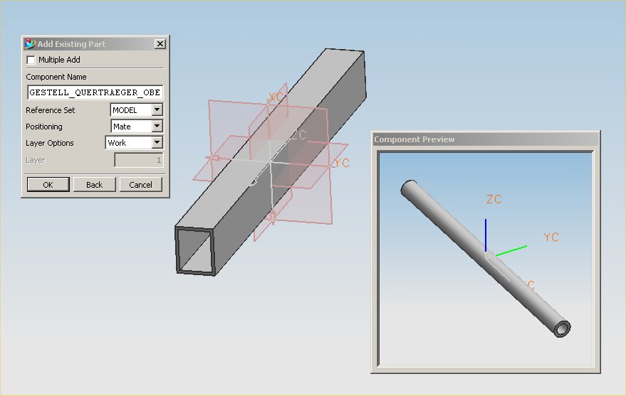

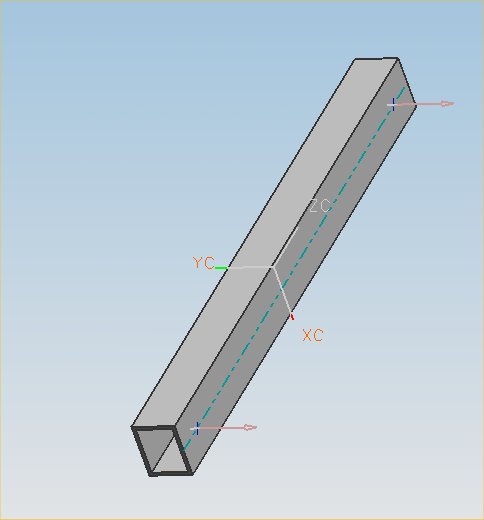

ich versuche, ein paar erste Schritte mit Assemblies in NX4 zu unternehmen. Gleich beim Einbau des zweiten Bauteils bin ich daran hängengeblieben, dass Achsen, die ich als Zentrierhilfe im Einzelteil erzeugt habe, nicht mehr angezeigt werden (das runde Rohr soll seitlich am 4-Kant-Rohr montiert werden). Habe in den Layer-settings so ziemlich alles ausprobiert und auch sonst keine Option gefunden.
Pic 1: Einzelteil1 mit Achsen
Pic 2: Assembly mit montiertem Einzelteil1 (an Standardposition) und ohne Achsen  (auch zu montierendes Teil ist ohne Achse)
Über Hilfe würde ich mich sehr freuen

dann könnte es noch an den Referenz-Sets liegen. Schalte die Einzelteile mal auf "Ganzes Teil" um. Dann nochmal in den Layer-Einstellungen schauen, ob alle auf "Auswählbar" stehen. Wenn das der Fall ist, und du die Bezugsobjekte immer noch nicht siehst versuche folgendes: Format - Sichtbar in Ansicht - Auf Global zurücksetzen.

Hallo Markus...
tausend Dank für die schnelle Antwort. Habe auf "Ganzes Teil" umgeschaltet und seitdem funktioniert alles einwandfrei
