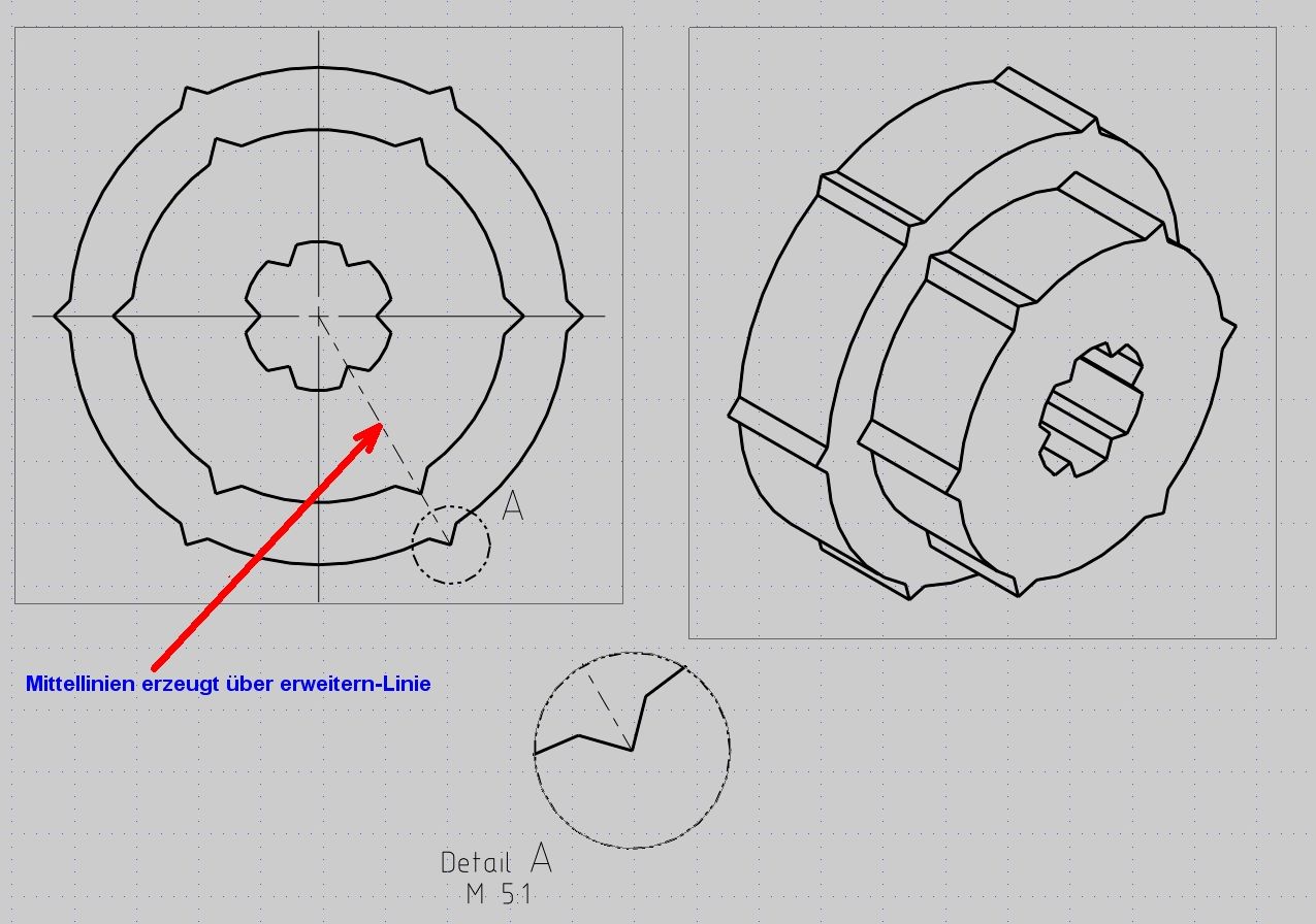

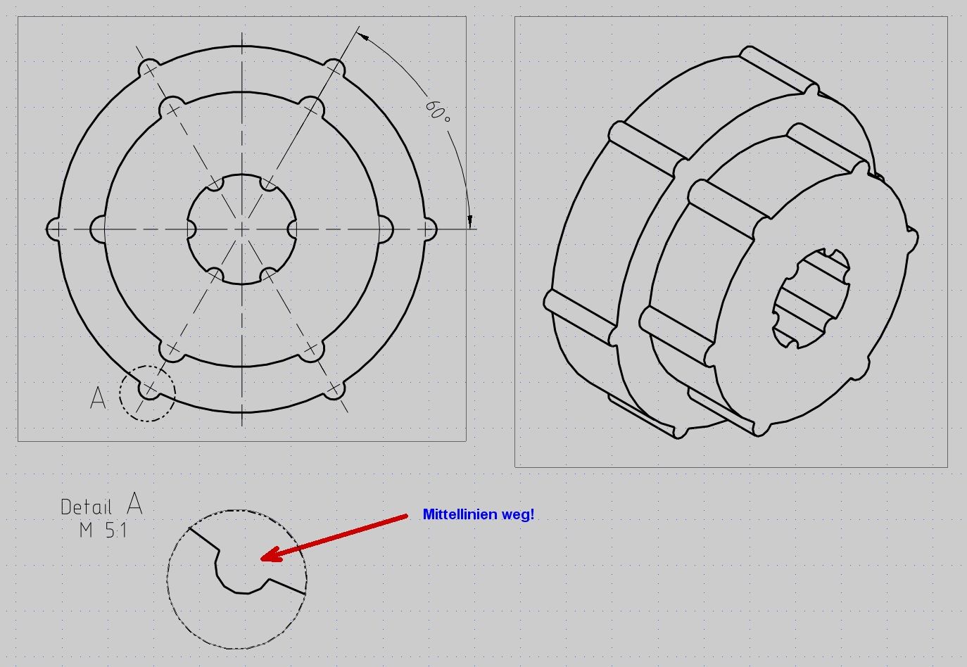

seit einiger Zeit kämpfe ich nun schon mit dem Menü Mittellinien etc. herum. Bei uns kommt es oft vor das wie im Beispiel Nocken (rund oder auch dreieckig) auf meheren Vollkreisen angeordnet sind.
Um eine Symetrie in der Zeichnung anzuzeigen bzw. Maße ansetzen zu können habe ich bis jetzt nur die Möglichkeit gefunden über Lochkreismittelline die Linien zu erstellen.
Was mir nicht gefällt sind die Kreisbögen die mitgezeichnet werden,
und wenn ich eine Ausschnittsvergrößerung mache sind die Mittellinien alle weg!!!!
Eine andere Möglichkeit über erweitern manuel die Mittellinien einzuzeichnen ist zwar möglich aber im Detail sehr aufwendig und die Linien sehen nicht wie die vom Menü Mittellinien aus.

erstellt am: 04. Apr. 2007 17:19    Editieren oder löschen Sie diesen Beitrag!  <-- editieren / zitieren -->   Antwort mit Zitat in Fett Antwort mit kursivem Zitat    Unities abgeben: 1 Unity (wenig hilfreich, aber dennoch)2 Unities3 Unities4 Unities5 Unities6 Unities7 Unities8 Unities9 Unities10 Unities Nur für Nimda01 10 Unities + Antwort hilfreich
MoinZ,
das Problem mit den Detailansichten kannst du umgehen, in dem du die Mittellinie in der Hauptansicht im erweiterten Modus erstellt. Aber nicht "malen", sondern mit der Mittellinienfunktion.
Die Darstellung des Teilkreises ist IMHO so korrekt, weil nach Norm. Wenn du den Teilkreis nicht haben möchtest, musst du halt einzelne Mittellinien einzeichnen.

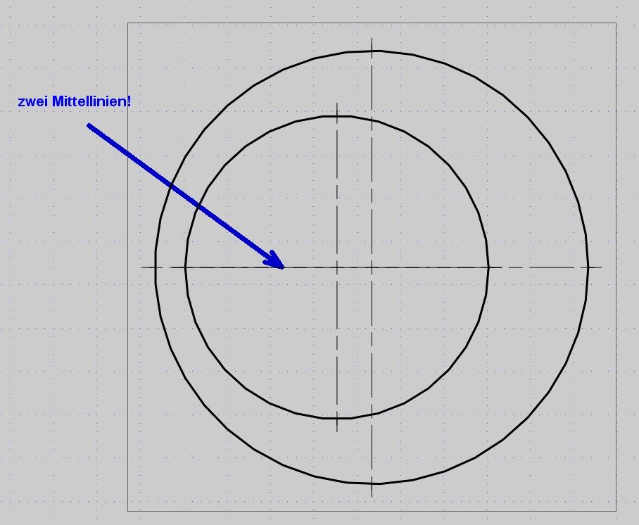

erstellt am: 24. Apr. 2007 15:32    Editieren oder löschen Sie diesen Beitrag!  <-- editieren / zitieren -->   Antwort mit Zitat in Fett Antwort mit kursivem Zitat    Unities abgeben: 1 Unity (wenig hilfreich, aber dennoch)2 Unities3 Unities4 Unities5 Unities6 Unities7 Unities8 Unities9 Unities10 Unities
wir haben da schon wieder ne Frage zur Mittellinie!
Wie kann man das Überlagern meherer Mittellinien wie im Anhang vermeiden?
Hintergrund: Beim Plott ist die Linie nicht mehr Strich-Punkt sondern nur noch ein Strich!
Gruß Nimda

erstellt am: 24. Apr. 2007 16:12    Editieren oder löschen Sie diesen Beitrag!  <-- editieren / zitieren -->   Antwort mit Zitat in Fett Antwort mit kursivem Zitat    Unities abgeben: 1 Unity (wenig hilfreich, aber dennoch)2 Unities3 Unities4 Unities5 Unities6 Unities7 Unities8 Unities9 Unities10 Unities Nur für Nimda01 10 Unities + Antwort hilfreich
in dem Du die Mittelinien Einzelnd anbringst und nicht als Kreis Mittellinie
Gruß Thermo

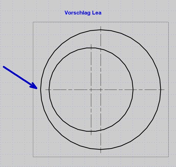

erstellt am: 25. Apr. 2007 11:11    Editieren oder löschen Sie diesen Beitrag!  <-- editieren / zitieren -->   Antwort mit Zitat in Fett Antwort mit kursivem Zitat    Unities abgeben: 1 Unity (wenig hilfreich, aber dennoch)2 Unities3 Unities4 Unities5 Unities6 Unities7 Unities8 Unities9 Unities10 Unities Nur für Nimda01 10 Unities + Antwort hilfreich
...äh, ich weiß nicht, ob ich euch richtig versteh...  Aber wenn ich die Mittelpunkte nacheinander anklick und erst dann auf bestätigen, dann hab ich doch keine überlagerten Mittellinien...
Grüßle
Lea

erstellt am: 25. Apr. 2007 11:32    Editieren oder löschen Sie diesen Beitrag!  <-- editieren / zitieren -->   Antwort mit Zitat in Fett Antwort mit kursivem Zitat    Unities abgeben: 1 Unity (wenig hilfreich, aber dennoch)2 Unities3 Unities4 Unities5 Unities6 Unities7 Unities8 Unities9 Unities10 Unities
Hallo Lea,
super einfach und schnell!
Der einzige Unterschied ist das die Mittellinie an der einen Seite nicht über den großen Durchmesser steht.
Bilder Anhang
Gruß Nimda

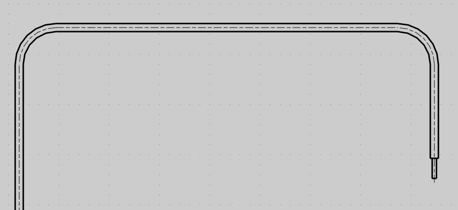

erstellt am: 16. Mai. 2007 15:45    Editieren oder löschen Sie diesen Beitrag!  <-- editieren / zitieren -->   Antwort mit Zitat in Fett Antwort mit kursivem Zitat    Unities abgeben: 1 Unity (wenig hilfreich, aber dennoch)2 Unities3 Unities4 Unities5 Unities6 Unities7 Unities8 Unities9 Unities10 Unities
Hallo Zusammen,
ich muß das Thema Mittellinien noch ein eiziges mal weiterführen hoffe ich!
Also mein Problem ist eine Mittellinie über die neutrale Faser einer zylindrischen Leitung mit der Funktion Mittellinie hinzubekommen (Bild Anhang).
Gruß Nimda

erstellt am: 21. Mai. 2007 13:09    Editieren oder löschen Sie diesen Beitrag!  <-- editieren / zitieren -->   Antwort mit Zitat in Fett Antwort mit kursivem Zitat    Unities abgeben: 1 Unity (wenig hilfreich, aber dennoch)2 Unities3 Unities4 Unities5 Unities6 Unities7 Unities8 Unities9 Unities10 Unities Nur für Nimda01 10 Unities + Antwort hilfreich
Warum erzeugt Ihr denn die Mittellinien nicht im Modelling und legt sie dort auf einen Layer, den Ihr dann im Drafting mit "Layer-Visible in View" einschaltet?
Gruß Kasalex

Hallo Kasalex,
hmmmm.... ich ich hatte bis jetzt gehofft alle Mittellinien im Drafting mit der Mittellinienfunktion zu erzeugen.
An Deinen Vorschlag habe ich bis jetzt noch nicht gedacht!
Also Du meinst im Modelling eine Skizze mit Mittellinie erzeugen auf Layer verschieben und im Drafting in View setzen?
Muß ich mal testen!
Gruß Nimda

Hallo Nimda,
genau, ich arbeite viel mit dem Tube-Werkzeug, ich nehme die Führungslinien für den Tube, setze die Linieneigenschaften auf Mittelinie-dünn und den entsprechenden Layer, und wenn ich das Rohr mal ändere, sind die Mittelinien in der Zeichnung dann auch gleich "up to date".
Gruß kasalex

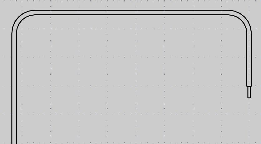

Hallo kasalex
schaut gut aus (Anhang)
nur wie änderst Du bei der Mittellinie die Linieneigenschaften (Länge und Abstand zwischen den einzelnen Strich - Punkt Linien)?
Gruß Nimda

Hallo Nimda,
ich wollte dir schon letzte Woche antworten und vorschlagen das du eine Skizze machst (ab NX 4 kannst du diese auch direkt im Drafting erstellen Einfügen/ Skizze oder Ansicht auswählen und S drücken), leider musste ich feststellen das die Eigenschaften  eine andere Mittellinie nicht erben kann (übernimmt nur Farbe aber nicht Linienstil)und deshalb haltete es nicht für eine gute Idee.
Ich hoffe dass du eine elegantere Lösung findest.
