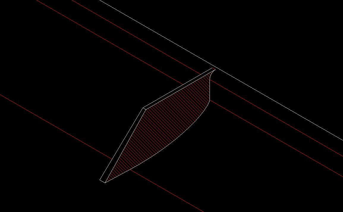

wahrscheinlich ist die Frage gerade zu trivial aber ich bekomms einfach nicht hin. Ich habe von einem Körper eine isometrische Zeichnung erstellt. Nun will ich eine Fläche die bearbeitet werden soll dort schraffieren bzw. färben. Irgendwie halt damit man auf sie aufmerksam machen kann. Nun kriege ich das mit dem schraffierentool nicht hin und finde auch sonst keine andere Möglichkeit.

eine manuelle Schraffur oder Bereichsfüllung kannst Du in der Zeichnungserstellung erzeugen unter: Einfügen -> Schraffur -> Schaffur oder Bereichsfüllung wählen -> Begrenzungen selektieren, kann auch als Linienverfolgung durch Kette geschehen -> Anwenden.
Beide Typen kannst Du über Stil ändern, aber nicht zwischen beiden hin und herswitchen.

bei mir funktioniert das nur, wenn ich im Expand Modus die Begrenzungskurven der Fläche extrahiere und diese dann als Begrenzung für die Schraffur verwende.
Die Schraffur kann dann sowohl im Expand als auch im Normalmodus erstellt werden.

manuelle Schraffuren können zur Zeit nur mit Hilfe von Kurven erstellt werden. Die Auswahl von Körperkanten als Begrenzung ist nicht möglich (erst ab NX5).

Also so wie es Manfred gesagt hat funktionierts nicht. So hatte ich es auch schon selber ausprobiert.
Leider konnte ich deine Lösung nicht wirklich ausprobieren Michael. Das scheitert bei mir beim Extrahieren der Kurven.
Einfügen -> Kurve aus Körpern -> Extrahieren denke ich mal.
Jetzt mach ich Isoparametrische Kurve und wähle die Fläche aus, aber wenn ich Bestätige passiert nichts. Bin etwas ratlos.

Bevor du die Kurven extrahierst mußt du die View "erweitern".
(in engl.: MB3 expand view).
Dann
Einfügen -> Kurve aus Körpern -> Extrahieren > Edge Curves > all in Face
> gewünschte Fläche auswählen > ok.
Dann kannst du die Kurven anwählen.
Gruß Michael

also das kann ich so nicht auf mir sitzen lassen, Du hast allerdings recht, dass es erstmal nicht funktioniert(je nach Teil). Sorry, ich habs nur mit einem rechteckigen Teil das ich gerade in Arbeit hatte ausprobiert und damit ging´s.
Ich denke, dass ich Dir jetzt die Lösung liefern kann.(siehe Anhang)
Die Ansichtendarstellung (Stil) ist umzustellen unter Allgemein -> Extrahierte Kanten auf assoziativ, dann sollten Deine Linien selektierbar sein. Vorsicht mit der Funktion Kette, die läuft gerne  falschen Linien entlang, ich hab´s einzeln selektiert.

Danke für die großartige hilfe von allen. Habs nun nach eurer Anleitung geschafft die schraffierten Flächen zu machen.
