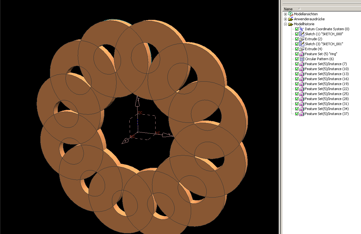

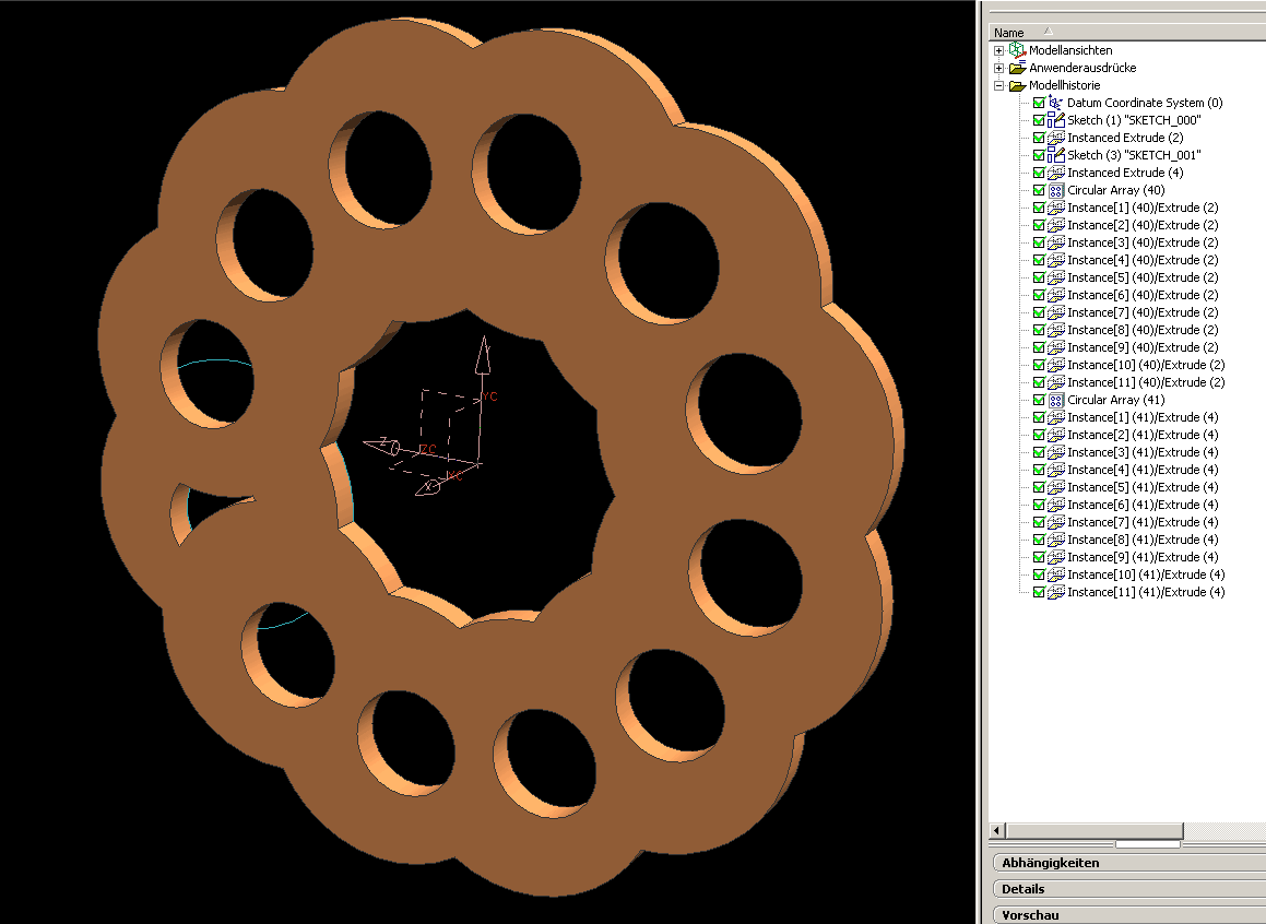

Hier mal ein einfaches Beispiel.
Sagen wir mal die runden Scheiben sind bereits gemustert. Wie soll ich anschliessend die Löcher mit in das Muster bekommen?
Ich kann natürlich ein neues Muster hinzufügen, aber dann ist das mehr Arbeit und es ändert sich auch nicht mit dem ersten Muster mit (es sei denn ich bau noch wieder eine Formel).
Bei der Lösung mit der Gruppe müsste man konsequent alle Musterinstanzen in Gruppen stecken. Das Ergebnis sieht dann aus wie in Beispiel 2.

erstellt am: 21. Feb. 2007 16:41    Editieren oder löschen Sie diesen Beitrag!  <-- editieren / zitieren -->   Antwort mit Zitat in Fett Antwort mit kursivem Zitat    Unities abgeben: 1 Unity (wenig hilfreich, aber dennoch)2 Unities3 Unities4 Unities5 Unities6 Unities7 Unities8 Unities9 Unities10 Unities Nur für jaMAN 10 Unities + Antwort hilfreich
Hallo jaMAN,
In diesem Fall würde ich zwei Muster bilden mit gemeinsam genutzten  Parametern für Drehwinkel und Anzahl.
Euer Kuno2

kann mich Kuno und CADDoc nur anschließen. Eines möchte ich noch dazu sagen: Wenn mehrere Formelemente auf einmal gemustert werden, dann hängen diese beiden Muster voneinander ab. Ändert man das eine, geht das andere mit. Diese Assoziativität kann man IMHOIn my humble oppinion (Meiner Meinung nach) nicht mehr aufbrechen (außer natürlich mit löschen und neu malen). Wenn man ein Feld nach dem anderen macht und immer wieder auf die gleichen Werte zurückgreift, dann hängt das zweite Feld zwar auch vom ersten ab, aber man kann das durch überschreiben der Feldparameter ändern.

Schon klar, mit einem zweiten Array ist das machbar.
Da bei mir die Formelemente i.d.R. untrennbar zusammen gehören ist ein gemeinsames Muster eben eleganter. Dass z.B. eine Bohrung eine Nut für einen Sicherungsring hat, die andere aber nicht, macht irgendwie keinen Sinn.
Richtig cool wäre noch, wenn UG beim Mustern nicht immer 1000 Einträge in der History erzeugen würde. Ein Gruppieren ist natürlich möglich, aber an die Parameter von versteckten Gruppenmitgliedern kommt man ja nicht mehr so schnell ran.
