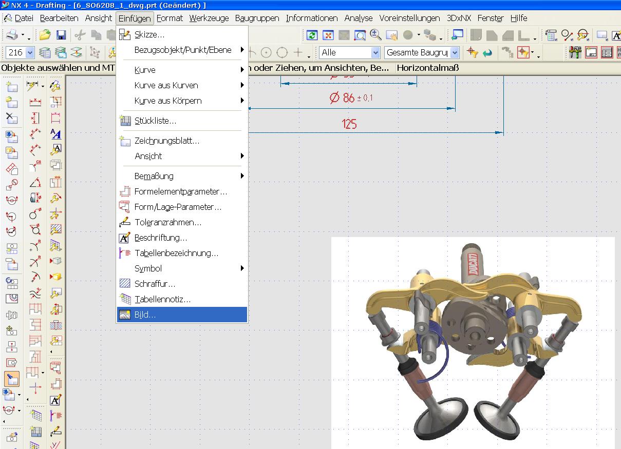

Hi:
Könnte man im Zeichnungserstellungsmodus nicht nur Geometrie sondern alle views als solid model sehen?
Wenn ja, wie geht das?
Danke.

MoinZ
wenn du eine sogenannte schattierte Darstellung der Ansichten meinst, nein. Das soll ab der NX5 funzen.
grüße
Grüße Meinolf

erstellt am: 03. Jan. 2007 10:01    Editieren oder löschen Sie diesen Beitrag!  <-- editieren / zitieren -->   Antwort mit Zitat in Fett Antwort mit kursivem Zitat    Unities abgeben: 1 Unity (wenig hilfreich, aber dennoch)2 Unities3 Unities4 Unities5 Unities6 Unities7 Unities8 Unities9 Unities10 Unities Nur für weltraumann 10 Unities + Antwort hilfreich
MoinZ
Isegal,
du meinst nicht zufällig das Einfügen eines z.B. TIFF Bildes,das von einer schattierten Ansicht erzeugt wurde? Wenn ja, dann ist diese Ansicht aber nicht assoziativ.
Wenn nein, bitte erkläre.

ja ich mente Schattiert. Kann mann sicherlich keine schattierte ansichte im Zeichnung mit NX 3.0 haben ?

MoinZ,
also, spaceman, du erstellst dir im Konstruktionsbereich ne schattierte Ansicht, entweder über nen Screenshot, oder wenn du ne bessere Qualität möchtest, über ne gerenderte Ansicht.
Die gerenderte Ansicht kannst du mit dem Befehl "hohe Bildqualität" erzeugen, der Kurzbefehl dafür ist STRG + Shift + H, oder über die Werkzeugleiste "Visualisierung".
Abhängig von eurem Lizenzumfang kannst du nur Goraud-Schattierungen oder nen feines Raytracing erzeugen.
Wenn der Rechenknecht dann fettig ist, speicherst du das als TIFF-Bild ab. Dieses Bild kannst du dann in deine Zeichnung einfügen.
Aber wie ober erwähnt, das Pic ist nicht assoziativ !
Und ab NX 5 soll dann eine ganz normale schattierte Ansicht in die Zeichnung eingefügt werden können.

Also wenn ich das richtig verstanden habe, finde ich das ne super Funktion. Aber wie kann ich denn jetzt dieses TIF in die Zeichnung einfügen?

Na da :-))
