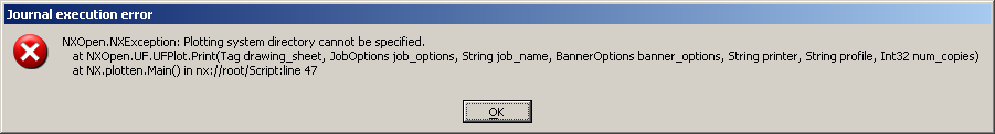

erstellt am: 21. Dez. 2006 10:10    Editieren oder löschen Sie diesen Beitrag!  <-- editieren / zitieren -->   Antwort mit Zitat in Fett Antwort mit kursivem Zitat    Unities abgeben: 1 Unity (wenig hilfreich, aber dennoch)2 Unities3 Unities4 Unities5 Unities6 Unities7 Unities8 Unities9 Unities10 Unities Nur für Sirus 10 Unities + Antwort hilfreich
Hi Urs
Vielen Dank für das Organisieren dieses Journals!
Ich bekomme jedoch beim Ausführen immer die Fehlermeldung im Anhang. Sie sagt mir leider nicht sehr viel...
Kannst du mir einen Tipp geben?
Vielen Dank und Gruss
Thöme

hallo thöme
diese meldung kenne ich auch nicht,ich hatte vor dem installieren von
".NET FRAMEWORK 2.0" und ".NET FRAMEWORK 1.1" eine ähnliche meldung.
hast du dieses installiert?
gruss urs

Hi Urs
Ja, ich habe das ".NET FRAMEWORK 2.0" installiert... Das *.vb habe ich in NX 4.0.3.3 ausgeführt. Kann man das "Plotting system directory" durch eine Variabel setzen?
Thöme
>>Variabel setzen?
ja, warum fragst du dass?
das hat doch nichts mit dem journal zu tun,
das ist doch grundsätzlich eine wichtige einstellung zum plotten,
und hat ja mit sdi-menü zu tun!
oder verstehe ich was falsch?
gruss urs

Ich frag das nur, weil ich nicht weiss, was diese Fehlermeldung soll. Grundsätzlich läuft das plotten bei mir sonstfehlerfrei. Ich bringe es einfach mit diesem Journal nicht zum Laufen...
Thöme

hallo thöme
stimmt dein sdi- "Printer Name" überein?
hats du an zeile 47 was geändert?
uf.Plot.AskDefaultJobName(currentDrawing.Tag, jobName)
gruss urs

erstellt am: 21. Dez. 2006 11:18    Editieren oder löschen Sie diesen Beitrag!  <-- editieren / zitieren -->   Antwort mit Zitat in Fett Antwort mit kursivem Zitat    Unities abgeben: 1 Unity (wenig hilfreich, aber dennoch)2 Unities3 Unities4 Unities5 Unities6 Unities7 Unities8 Unities9 Unities10 Unities Nur für Sirus 10 Unities + Antwort hilfreich
Hi Urs
Ich habe das Problem gefunden. Wir verwenden für das Ausdrucken verschiedene "Printer Groups". Je nachdem, wie in der Plottmaske die Printergruppe gesetzt muss natürlich auch der entsprechende Drucker gewählt werden.
Ich müsste in diesem Journal also noch irgendwie die Möglichkeit haben, die Printergruppe zu definieren...
hm? hab nun das gleiche problem
hier meine zeile 47
        uf.Plot.Print(currentDrawing.Tag, jobOptions, jobName, bannerOptions, plotterName, "<System Profile>", 1)

Hi Urs,
also den pfad habe ich vorher gestezt, auf mein Verzeichniss halt. Aber leider habe ich auch einen Fehler in der Zeile 47 trotz alle frameworks. abe sogar das 3.0 aufgespielt aber die zeile 47 motzt er immer noch an. Das systemprofile ist doch das vom UG dirket oder?

Hallo isegal,
lass mal das e von Systemprofile weg und schreib nur Systemprofil.
Damit ist das Druckprofil von dem Drucker gemeint. Falls Du ein eigenes angelegt hast, schreib den Namen davon rein.
Ich hab endlich auch mein Problem gefunden
Ein Schreibfehler im Pfad. Hätte euch doch auch auffallen können
Christian

Hallo Isegal
Arbeitet ihr mit verschiedenen Printergruppen? Also musst du nach dem Aufrufen von File -> Plot... in der Plotmaske unter Printer Group eine Gruppe auswählen, damit du "deine" Drucker zur Verfügung hast? Wenn ja, kannst du im *.vb nur Printer wählen, die zu der default-Gruppe (diejenige die beim Aufruf der Plottmaske gesetzt ist) gehören. Wenn der Prinnternahme und die Printergruppe also nicht übereinstimmen, funktioniert es nicht und gibt den von dir beschriebenen Fehler.
Ich hoffe ich konnte helfen.
Thöme
ändere es um in:
uf.Plot.Print(currentDrawing.Tag, jobOptions, jobName, bannerOptions, plotterName, "<System Profil>", 1)
Einfach mal das e in <Sytem Profile> weglassen und stattdessen <System Profil> schreiben.
Christian
Sirus
CAD Applikationsentwickler
Sehen Sie sich das Profil von Sirus an!   Senden Sie eine Private Message an Sirus  Schreiben Sie einen Gästebucheintrag für Sirus
Beiträge: 1571
Registriert: 03.06.2004
SolidWorks2022
erstellt am: 22. Dez. 2006 09:28    Editieren oder löschen Sie diesen Beitrag!  <-- editieren / zitieren -->   Antwort mit Zitat in Fett Antwort mit kursivem Zitat    Unities abgeben: 1 Unity (wenig hilfreich, aber dennoch)2 Unities3 Unities4 Unities5 Unities6 Unities7 Unities8 Unities9 Unities10 Unities
hallo zusammen
das mit dem e ist das grosse problem im sdi.
von ugs wird empfohlen, die drucker immer auf "english" zu konfigurieren, dies ergibt <Sytem Profile>
wird im sdi mit der deutschen version konfiguriert, ergibt es die deutsche version <System Profil>
fazit: ich habe gehört das das mischen mit deutsch english probleme bringt, dies ist wohl nun eines davon!
ihr seit also nun auf dem richtigen weg!
ich finde es hammer, wie wir alle zusammen gemeinsam probleme lösen!
weiter so!!!!!!!!!!
gruss urs
erstellt am: 22. Dez. 2006 09:46    Editieren oder löschen Sie diesen Beitrag!  <-- editieren / zitieren -->   Antwort mit Zitat in Fett Antwort mit kursivem Zitat
Mahlzeit, ok jetzt bin ich wach *dankredbull*
Ok hab das nun geändert das Profile, da ich in english configuriere sollte das auch stimmen. DerD rucker springt mir nun auch an.
Das Problem was ich nun habe ist das wenn ich eine A2 Zeichnung in A3 Drucken will die Zeichnung nicht verkleinert wird.
Finde aber den Hinweis gerade nicht.
Danke für die hilfe bisher verteile nun mal fleissig Us
Lehrer öffnen Türen, doch hindurchgehen musst du selbst.
Es gibt einen ewigen Wettkampf zwischen der Natur und den Ingenieuren:
Die Ingenieure versuchen, immer idioten-sicherere Systeme zu bauen,
die Natur versucht, immer bessere Idioten zu bauen
Bis jetzt gewinnt die Natur.
ICH BIN DER CADMINIESCHRDÄDÖR
Sirus
Beiträge: 1571
erstellt am: 22. Dez. 2006 09:51    Editieren oder löschen Sie diesen Beitrag!  <-- editieren / zitieren -->   Antwort mit Zitat in Fett Antwort mit kursivem Zitat    Unities abgeben: 1 Unity (wenig hilfreich, aber dennoch)2 Unities3 Unities4 Unities5 Unities6 Unities7 Unities8 Unities9 Unities10 Unities
sdi.pdf
...siehe anhang!
gruss urs
SysRAdmin
SysAdmin
Sehen Sie sich das Profil von SysRAdmin an!   Senden Sie eine Private Message an SysRAdmin  Schreiben Sie einen Gästebucheintrag für SysRAdmin
Beiträge: 39
Registriert: 05.12.2006
erstellt am: 22. Dez. 2006 09:54    Editieren oder löschen Sie diesen Beitrag!  <-- editieren / zitieren -->   Antwort mit Zitat in Fett Antwort mit kursivem Zitat    Unities abgeben: 1 Unity (wenig hilfreich, aber dennoch)2 Unities3 Unities4 Unities5 Unities6 Unities7 Unities8 Unities9 Unities10 Unities Nur für Sirus 10 Unities + Antwort hilfreich
Hi isegal,
dann leg doch ein Druckprofil an, indem Du die Papiergröße auf A3 einstellst und das der Druck auf die Papiergröße eingepaßt wird. Dann speicherst Du es ab, zb under A3 und gibts statt <System Profil> eben <A3> ein. Habs jetzt zwar nicht ausprobiert, sollte aber klappen.
Christian
erstellt am: 22. Dez. 2006 09:56    Editieren oder löschen Sie diesen Beitrag!  <-- editieren / zitieren -->   Antwort mit Zitat in Fett Antwort mit kursivem Zitat
Hi Sirius,
das habe ich drin, ist eingestellt *grübel* war das erste was ich geprüft habe weil wenn ich normal drucke übers menü klappt es ja ohne probleme.
@sysadminr  hm extra Profilanlegen? *grübel* hm sollte kein unterschied zu meinem bestehend Profil sein da es in der Art existiert.
Oder wie legst du es an.
Normales System Profil mit A3 oder und dann den plotter darin konfigurieren und das Blatt Format?
SysRAdmin
SysAdmin
Beiträge: 39
erstellt am: 22. Dez. 2006 10:03    Editieren oder löschen Sie diesen Beitrag!  <-- editieren / zitieren -->   Antwort mit Zitat in Fett Antwort mit kursivem Zitat    Unities abgeben: 1 Unity (wenig hilfreich, aber dennoch)2 Unities3 Unities4 Unities5 Unities6 Unities7 Unities8 Unities9 Unities10 Unities Nur für Sirus 10 Unities + Antwort hilfreich
Hi isegal,
guck mal nach ob Du vielleicht mehrere Profile hast, die <System Profil> heißen. Das ist leider auch möglich. Darum lege ich Profile an, die eben so heißen was sie auch machen. Ich kenn jetzt Deinen Drucker nicht. Aber wenn Du im <System Profil> den Druck auf A3 fest eingestellt hast, und Du willst etwas auf A4 drucken, mußt Du es ja von hand wieder umstellen. Darum die verschiedenen Profile, die man bei Bedarf eben auswählt.
Chris
erstellt am: 22. Dez. 2006 10:06    Editieren oder löschen Sie diesen Beitrag!  <-- editieren / zitieren -->   Antwort mit Zitat in Fett Antwort mit kursivem Zitat
Ok Kommando zurück,
auch der dumme Isegal hats hinbekommen.
many thanks für eure Hilfe.
Hab PDF, Plotter, und kleinformat drucker eingebunden ohne problemas
