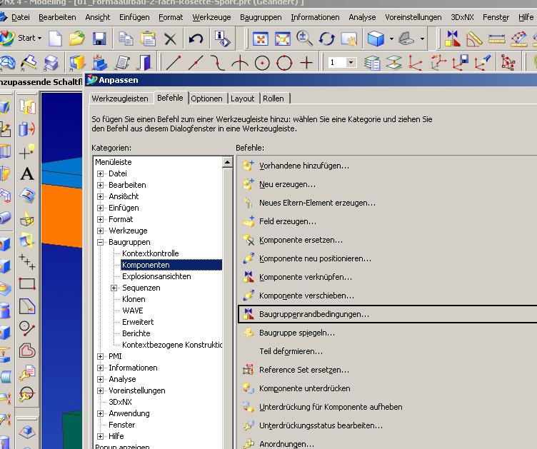

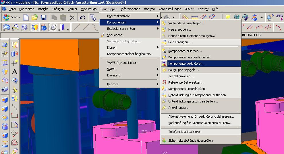

hat irgend jemand eine Ahnung, wo in der NX4 die assembly constraints (neue Verknüpfungsbedingungen in der NX4) zu finden sind?
Muss das irgendwie durch eine Variable freigeschalten werden?
Hab momentan die 4.0.3.3 und hab nichts gefunden..

HI! Guckst du das!

Meinst du Mating?
Hast du die richtige Rolle gewählt?
Einige Rollen hat nicht die Matings mit in die Menus.
Grüsse Tove

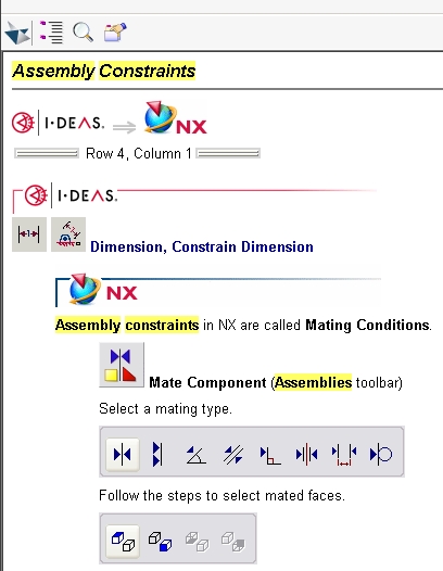

Nein. ich meinte die "neuen" Matings, genannt "assembly constraints"
Hier wird nicht mehr "von" "nach" verknüpft, sondern "zwischen" zwei Komponenten. Hat den Vorteil, daß die Reihenfolge nicht eingehalten werden muss!

Das ist Mating Conditions
Das andere ist von I-deas
Grüsse Tove

Nein, Tove, da irrst Du Dich,
es wird im "What´s new" aufgeführt: http://www.ugs.com/products/nx/docs/fs_nx_whats_new.pdf
Habs auch schon mal in einer Demo gesehen.
Ich hab Hoffnung so zukünftig viele unser Verknüpfungsprobleme
gelöst zu bekommen, wie z.B. circular matings ...

die neuen Baugruppenrandbedingungen waren mal für NX4 vorgesehen sind aber nur als Prototyp eingebracht worden. Zum TESTEN kann diese Funktionalität mit der Variablen
UGII_NEW_CONSTRAINTS_PROTOTYPE=YES
freigeschaltet werden.
Es ist aber noch nicht alles am Start, was man so braucht. Also wirklich nur eine PROTOTYP!!! Nicht supportet und noch mit "viel Charakter" ;-)

Danke Justus,
genau die Antwort hab ich gesucht!

das ist genau was es ist - sorry
