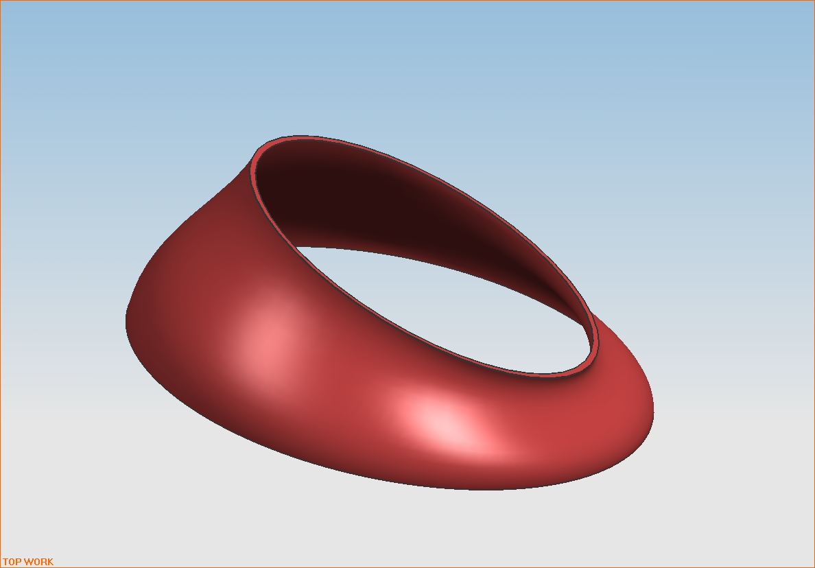

Hallo zusammen
ich stoss hier mal wieder an meine Grenzen. Ich möchte ein Teil wie im Anhang darstellen und hab nicht wirklich einen Ansatz wie ich da rangehen soll. Skizze und dann evtl. rotieren...??? aber wie???
Vielen Dank schon mal
Smoody

Hallo smoody,
das sieht nach einem Übergang von einem Zylinder in einen anderen aus.
Da würde ich mit Übergangsfläche oder mit Gitterfläche rangehen.
Gruß Wolfgang

Hi Wolfgang
Erstmal dank für die schnelle Antwort. ICh hab mich jetzt mal mit diesen Gitterflächen beschäftigt, komm aber nicht wirklich zum Ziel.
Ich habe mir ne Skizze erzeugt die links wie rechts die entsprechende kontur beschreibt und versuche nun zwischen diesen Skizzen zu rotieren oder eine Fläche rein zu fummeln. Leider bisher ohne Erfolg. Ist dieser Ansatz mit den Skizzen überhaupt der richtige????

Hallo smoody,
ich habe es hier einmal mit einer Überbrückungsfläche gemacht.
Diese ist einfacher in der Bedienung. Kann aber hiermit tangentiale
Flächenübergänge erzeugen.
Erst habe ich die beiden Halbzylinder erzeugt(Skizze - Rotieren).
Zwei Übergangskurven erzeugt und extrudiert (wegen tangentiale Flächenübergang)
Bei der Überbrückungsfläche erst die beiden Zylinderkanten
dann den ersten und dann den anderen Rand der extrudierten Fläche
angeben.
Die Fläche wird tangential zu den gewählten Flächen erzeugt.
Spiegel, vereinen, aufdicken fertig.
Gruß Wolfgang

Hi wolfgang
Das übersteigt dann wohl doch meinen Horizont....
Da komm ich gar nicht mit klar. Aber ich hab ne Lösung über Extrudieren/extrudiert gefunden. ist zwar nicht ganz so sauber, reicht aber völlig aus.
Ich danke dir vielmals und werd mich mal für ne Freiformflächenschulung anmelden...
Gruß Smoody

Hallo smoody,
ich bin heut etwas spät wach geworden, ggf. ist es daher schon zu spät, aber hier wäre eine einfache Lösung.
Für die Fläche in der Abbildung (es kann auch gleich ein Solid werden) habe ich die Freiformflächenfunktion "Durch Kurven" benutzt und die zwei Kanten der grauen Zylinder angegeben. Wenn man der Fläche dann noch beibringt, dass sie tangential zu den beiden Zylindermäntel sein soll ... hat man das Ergebnis.
Übrigens: Bei uns gibt's auch Freiformflächenkurse und ich habe ein Buch über dieses Thema herausgebracht ... gibt's natürlich auch bei uns.
