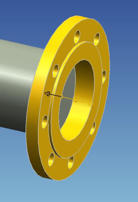

Hallo zusammen!
Wir haben eine Kombobox aus 2 Teilefamilien (Losflansch + Bördel)erstellt. Nun platzieren wir diese Kombo-Box über das Routing Programm und bekommen immer Fehlermeldungen bezüglich des S_Keys, bei der Erstellung der Isometriedarstellung. Die Kombobox sollte bei der Erstellung der Isometrie Zeichnung aufgelöst werden, so dass beide verbauten Teile in der Stückliste auftauchen.
Hat jemand anders ähnliche Probleme mit Flansch + Bördel und wie habt ihr diese gelöst?

Mit welchem Programm erstellt Ihr die ISO´s ?
Wir exportieren unsere Leitungen über eine PCF-Schnittstelle nach
ISO-Fab.

komboboxen funktionieren (zumindest bis nx3) nicht richtig. deshalb setzen wir sie nicht ein.
wir haben das problem nicht, da flansch und bördel unter einer materialnummer laufen. oder schweißt du jemals einen bördel an ohne losflansch??? und losflansch ohne bördel is auch nicht so praktisch.

Also das Problem mit der Kombo-Box habe ich gelöst.
Man musst beim Teil qualifizieren einen Schablonenbaugruppe anlegen, und dann löst sich die Teilefamilie beim Einbau auch auf.
Wir erstellen oft unseren Bördel direkt aus dem Rohr ohne ihn anzuschweißen, deshalb die 2 Artikel nr.
Das beste wäre eine Artikelnr. für beide zu haben, dann könnten wir auch das Isometrie Bild in der Zeichnung sauber darstellen, da es nur für den Bördel keine Isometriezeichen gibt.
