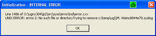

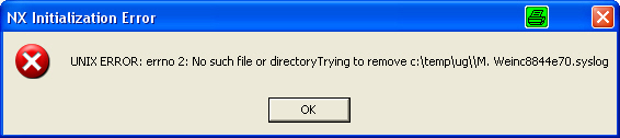

Hmmm...habs mal probiert.
Die erste Fehlermeldung ist dann zwar weg aber
dafür kommen 2 neue (wenn das so weitergeht  ).
Was mich nur wundert...in den Meldungen wird was von Unix erzählt.
Das hab ich doch gar nicht.
Hat vielleicht noch jemand einen Tipp?
Schon mal Danke!
