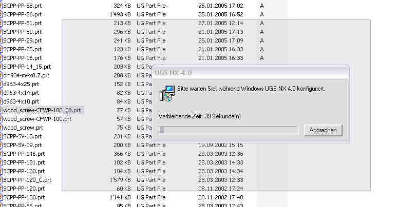

Hallo Allerseits
Ich bin ja eigentlich zufrieden mit UG NX4, doch vollgendes, seltsames Verhalten macht mich ein wenig stutzig.
Sobald ich im Windows (XP Prof) Explorer eine Selektion eines UG Parts tätige, startet eine UG NX4 Konfigurationsmeldung, die mit der Meldung nach einer fehlenden Ressource endet. Bei normalem Doppelklick öffnet sich wie gewohnt UG NX4 mit entsprechendem Part problemlos. Das Verhalten tritt wirklich nur bei einer Selektion auf, d.h. wenn die Datei durch einfaches Klicken angewählt oder mit einem Auswahlviereck angewählt wird (siehe Bild).
Das Verhalten trat schon bei mehreren Usern in unserem Netzwerk auf. Bei einigen ging das Verhalten von alleine wieder weg. Aber natürlich kann ich mich darauf nicht verlassen  !
  Ist dieses Verhalten schon bei anderen Anwendern aufgetreten?
  Wie lässt es sich erklären?
  Was kann ich dagegen tun?
Besten Dank für Eure Hilfe
Fabian

Sodeli, nachdem ich (und viele meiner Kollegen und Studenten) lange genug mit diesem Problem gelebt habe, ist mir dann doch noch eine Lösung eingefallen. Die eigentlich Ursache habe ich jedoch noch immer nicht gefunden.
1. Explorer > Extras > Ordneroptionen > Dateitypen
2. PRT löschen
3. Doppelklick auf eine PRT Datei und neu an UG zuweisen
Der Nachteil der ganzen Aktion ist, dass die Vorschaubilder verloren gehen.
