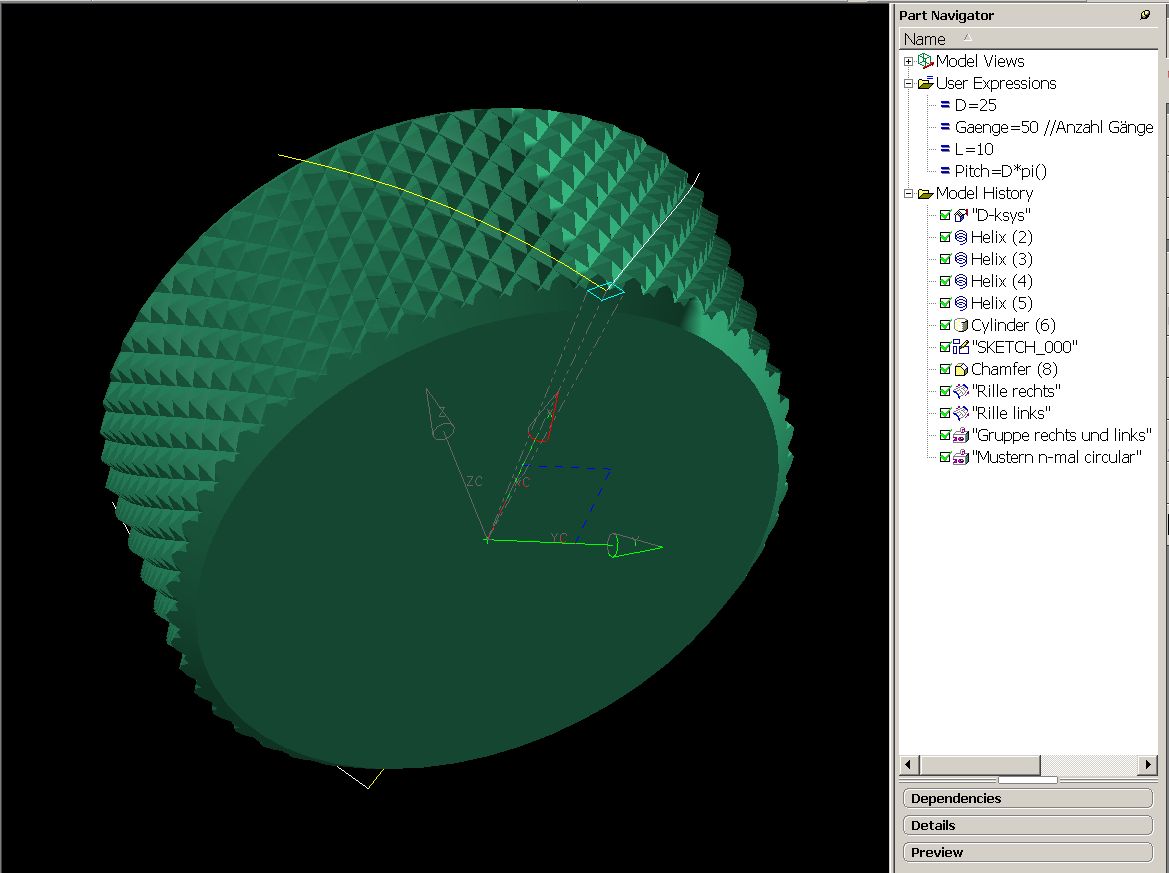

Hallo Ugler,
Einer meiner User möchte von mir wissen wie ein Rändel in 3D erzeugt wird.
Kann mir das jemand sagen und wie da angestellt wird? Ich selber weis es nicht und die suche brachte mir keine ergebnisse

Eine Möglichkeit ist: gar nicht im 3D erstellen, sondern in der Zeichnung mit Einfügen / Schraffur eine überkreuzende Schraffur ("Blei") einzufügen. Dabei an der Zylinderdarstellung auf der Zeichnung einfach nur die beiden Linien auswählen, die der Silhouettenkante des Zylinders entsprechen (die Zylinderkantenlinien lassen sich gar nicht wählen...). Diese Schraffur ist assoziativ und sollte für die Zeichnugnsdarstellung akzeptabel sein.

Da kann ich Udo nur zustimmen: im 3D weglassen. Diese Diskussion haben wir auch schon hinter uns...
Diese Art von Detail frisst einfach zu viel Performance.

Habe das mal vor 10 Jahren mit CATIA V4 auf AIX machen müssen... nach 3 Tagen hatte ich eine Variation gefunden, bei der die Workstation nicht abgedübelt ist
Im Prinzip braucht man eine Helix (Einfügen / Kurve / Spirale), dann eine Skizze auf den Pfad der Helix, da skizzieren wir ein Dreieck und diesen Dreiecksquerschnitt Sweepen wir dann fröhlich entlang der Helix mit Einfügen / Extrudieren / Extrudiert. Den so erhaltenen Body vervielfachen wir als kreisförmiges Feld. Das Ganze jetzt noch sinnvoll spiegeln. Und dann kommt der Kick: Alles fein säuberlich von dem Zylinder, der den Rändel bekommen soll, abziehen. CATIA schaffte das damals für alle Sweep-Bodys in einer Richtung aber wenn dann die kreuzenden Querschnitte kamen, war's absolut aus. Wäre interessant zu wissen, wo NX aufgibt...
Alternativ wäre denkbar, die Oberfläche einfach nur geriffelt aussehen zu lassen durch eine entsprechende Textur - aber das ist dann evtl. zu langweilig...

Hallo Freunde der Rändel,
Ich habe es gerade mal getestet:
Eine Rändel 50 Gänge links und rechts herum auf Zylinder D=25 L=10.
Detailliertes Gewinde geht nicht wg. Mehrgängigkeit.
Stattdessen Skizze , 4 Helixe , swept und Muster.
Anzahl Deckflächen =2604.
Reine Rechenzeit incl. Schattierung (Pentium4 1,5 GHz): ca 140 sec
Speicherbedarf < 400 Mb
Euer Kuno2

Super. Hätte ich mir langwieriger vorgestellt...
