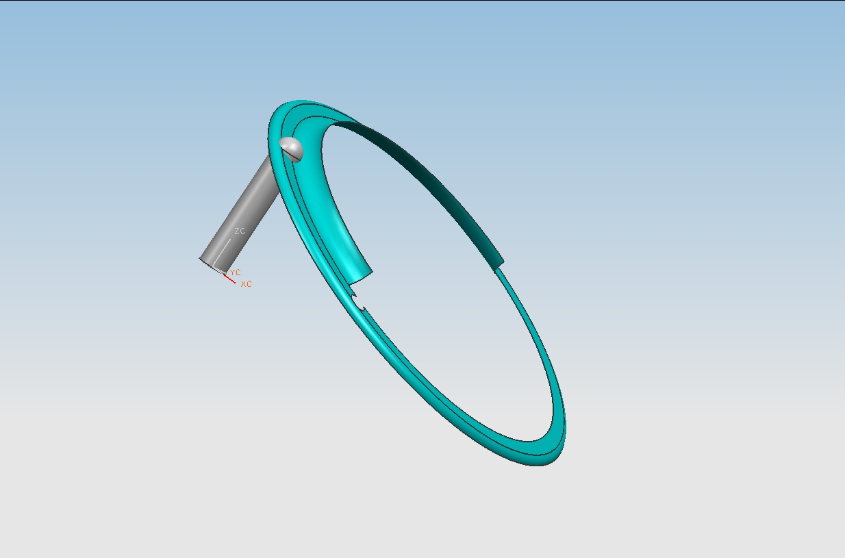

Hallo zusammen
Ich hab hier nen Stempel, den ich an den gelinkten Flächen trimmen möchte. siehe Foto
Hab mir schon nen Wolf geklickt und hier im Forum gestöbert.....aber ich kriegs nicht hin. Das kann doch nicht so schwer sein
Irgendjemand ne Idee????
Vielen Dank im Vorraus
Gruss Smoody

Hallo Smoody,
Einfach die Flächen sewen und dann Trim Body.
Felix

Mann ist das einfach...wenn manns weiss..
Aufs zusammen nähen bin ich nicht gekommen.
Vielen Dank für Deine sonntägliche Hilfe
