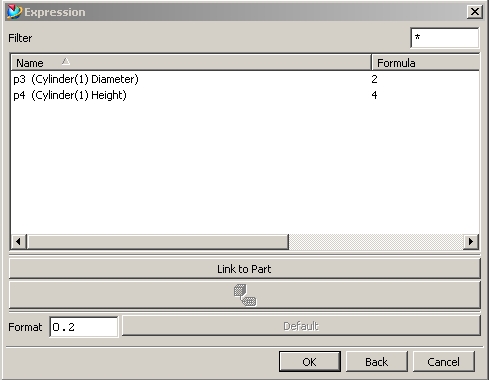

Problem 2:
Ich nehme meine Baugruppe, lasse sie uber Masseeigenschaften vermessen und speichere mir die Messung über den kleinen Button in der Masseleiste in meine Modellhistorie.
Danach wollte ich über meine Zeichnung auf den Wert der gesamtmasse zugreifen. Also habe ich einen Text erstellt und über den befehl Beziehungen ihn mit der Baugruppe verbunden, wo ich ihn mit der Gesamtmasse verknüpfen kann! Funktioniert ja echt toll, das Problem dabei ist jetzt nur, dass ich mein gewicht auf der zeichnung mit 2 Kommastellen bekomme, und ich aber nur eine Kommastelle benötigen würde, wie kann ich dies modifizieren, damit ich nur eine Kommastelle abgebildet bekomme?
Immerhin muss das ja irgendwie funktionieren, da ich ja auch bei meiner messung schon viel mehr kommastellen bekomme, und er die dann automatisch auf 2 kommastellen zusammenkürzt.
Ich hoffe ihr könnt mir helfen!

Zur zweiten Teil diner Frage:
Wenn du soweit bist, das du ein Ausdruck (P0=32.3456 oder so) wählen sollst, ist da ein Schriftfelt Format genannt.
Default steht 0.2. Das heisst, das wert kommt mit 2 Dezimalstellen im Text hinein.
Schreib 0.1 und du bekommst nur eine Stelle.
Grüsse Tove

Sehr herzlichen dank Tove!
Funktioniert einwandfrei!
