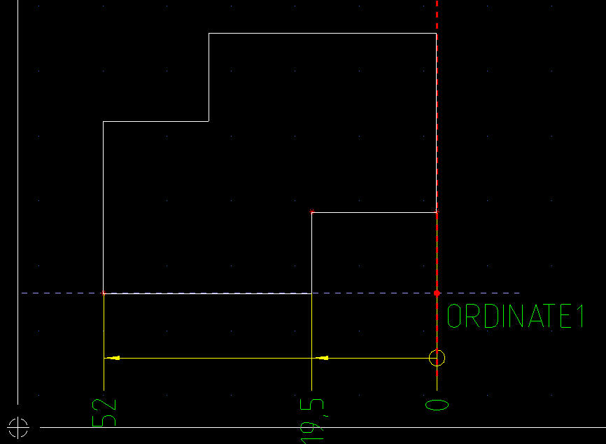

Hallo Leute,
bin neu hier, deswegen erst mal ein herzliches "Grüß Gott" an alle!
Dann zur Sache:
Ich arbeite jetzt seit 1 Monat mit NX 4 und habe jetzt zum ersten Mal mit der steigenden Bemaßung gearbeitet. Und musste feststellen, dass NX4 prinzipiell automatisch beide Richtungen bemaßt. Eine Abstellmöglichkeit haben wir hier dafür bis jetzt nicht gefunden, deshalb frag ich doch einfach mal hier in die Runde.
Weiß jemand von euch, wie man das abstellt.
Ich habe nämlich keine Lust, jedesmal das 2te Maß wegzulöschen, wenn ich das schon mit einem anderen Maß erschlagen habe.
Jürgen
PS: Es gibt ja noch neuere Versionen als NX4. Hat UGS da endlich mal die alten Fehler bearbeitet, oder bleiben die Fehler der Vorversionen immer einfach drinne? Von NX1 auf NX4 ist eigentlich kein Fehler behoben worden, dafür sind aber in den neuen Funktionen ein Haufen neue dazugekommen.

Hallo klemenz,
erst mal Danke für die Mühe und ja, Du hast die Frage richtig verstanden.
So konnte man das auch in NX1 einstellen.
In NX4 gibt es diese Toolbox aber nicht mehr.
Da sieht das Ganze dann aus wie im Bild. Und zumindest in diesen beiden kleinen Toolboxen habe ich nix gefunden, wo man darauf Einfluss nehmen könnte.
greetz
Jürgen

hallo erstmal!
Das geht natürlich noch immer... aber UG mäßig gut versteckt!!
Du musst über der Bemaßungsbasisline einen Rechtsklick machen...
(Grün punktierte Linen von Ursprung weg=>1x senkrecht 1xwaagrecht) dann kannst du die nicht benötigte Richtung deaktivieren.
=>gleich funktioniert es auch mit den Margins!... keine Ahnung wie die auf deutsch heißen...!
Hoff du findest es sonst stelle ich einen screenshot rein.

Hallo chr20,
ich hab's gefunden, danke.
Aber wenn ich die Grundlinie deaktiviere und ein Maß setze, dann setzt er mir zwar das Maß in die 2te Richtung nicht, aber es hängt an der Maus zur manuellen Ablage. Und wenn ich dann Esc drücke, muss der betroffene Ursprung wieder neu aktiviert werden, und selbstverständlich muss dann die Grundlinie wieder erneut deaktiviert werden.
Da bin ich fast schneller, wenn ich die überflüssigen Maße manuell wieder lösch. Ist aber gefährlich,weil da vergisst man dann unter Umständen eines zu löschen, wenn man das erst am Schluss mit allen macht.
Fazit: Wie mit so vielem in NX ist da kein vernünftiger Workflow möglich.
Ist echt zum kotzen!
Aber trotzdem Danke!

Das Autmatische Absetzten passiert nur wenn auch eine Margin erstellt bzw. aktiv ist! (das sind diese Abstandslinien =2.Symbol von Rechts)

Meinst Du das Symbol "Ränder definieren"? Wo noch ein drittes kleines Fenster aufgeht mit den Eingabefeldern "Erster Abstand", "Abstand" und "Anzahl der Ränder"?
Und das Symbol ist dann nicht mehr das 2te von rechts, sondern das 3te.
Also das ist bei mir eigentlich nicht aktiv, und trotzdem setzt er bei nur einer aktivierten Grundlinie das Maß auf der aktiven Grundlinie automatisch ab, und die andere Richtung hängt dann an der Maus, so dass ich eben ESC brauche, um das nächste Maß zu setzen. Und wenn ich alle Grundlinien deaktiviere, legt er zwar nichts mehr automatisch ab, ich muss dann aber erst das Maß in X-Richtung setzen, und könnte dann die Y-Richtung setzen. Aber wenn ich nur die Y-Richtung brauche, bringt mir das ja auch nix. Und ich muss immer noch mit ESC rausgehen, hab dann keinen aktiven Ursprung mehr und muss bei erneut aktivem Ursprung die Grundlinien wieder deaktivieren.
greetz
Jürgen

Also dein Vorgehen sollte sein...
*Ursprung definieren
*Ränder Button aktivieren
*Ursprung nochmals anklicken =>du bekommst dann auch die gelben Linien wie sie in meinem File erkennbar sind!
*Ränder Button deaktivieren
*nicht benötigte Basisline deaktivieren
=>bemaßen
so gehe ich vor!
Chris

steigende Bemassung ist in der NX4 überarbeitet und vereinfacht worden!
Den Ursprung wählen. Jetzt sind beide Linien aktiv.
Es wird immer senkrecht zur aktiven Ursprunglinie das Mass erzeugt.
Will ich nur eine Richtung haben, wähle ich die nicht gewünschte
mit gedrückter Shift-Taste und linker Maustaste ab.
So wie das bei NX üblich ist.
Ich kann dann sofort das erste Mass erzeugen, das dann am Cursor hängt. Dort wo ich das Mass ablege werden dann die folgenden erzeugt.
Ich kann jetzt die Ursprungline ändern und die andere Richtung bemassen.
Im Bemssungsstil gibt es einen neuen Eintrag >steigende Bemassung<
hier kann ich weitere Einstellungen vornehmen.
Wenn Knicke vorhanden sind genügt ein Doppelklick darauf und ich kann den Knick verschieben.
Gruss Wolfgang

Hallo Urs,
hab jetzt keine Zeit für lange Erklärungen, aber ich hatte am Anfang auch kurz Probleme.
Bis ich kapiert habe, dass die Grundlinien nicht die Ränder sind, sonder die gestrichelten Linien, die in X- u. Y-Richtung durch den Ursprung gehen.
Also: Du aktivierst den Ursprung den du haben möchtest. Dann sind erst mal beide gestrichelten Linien aktiv. Davon wählst Du eine mit Shift+Linksklick ab. That's it.
Jürgen
