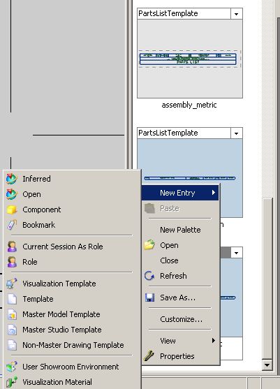

Hallo Freunde,
Wie erstelle ich bei NX4 einen neuen PartsListTemplate Eintrag auf meiner Palette. Der Typ "PartsListTemplate" wird bei mir nicht angeboten (s. Abb.)
Euer Kuno2

Hallo kuno
ich denke, dass da nur Handarbeit hilft. Du müßtest die entsprechende Palettendatei (*.pax) manuell mit einem Texteditor anpassen.
Ein Beispiel findest Du unter UGII_ROOT_DIR\table_files\tables.pax.
Dort könntest Du eine Zeile herauskopieren und in Deine Palettendatei für die Tabellentemplates einpflegen.

Hallo Justus,
Palettendatei ist der richtige Tipp, Danke.
Bei der Handänderung konnte ich aber feststellen, dass NX bei Templateerzeugung bereits den Eintrag in dieser Datei automatisch vorgenommen hat, lediglich die Palette in der Sitzung nicht aktualisiert.
