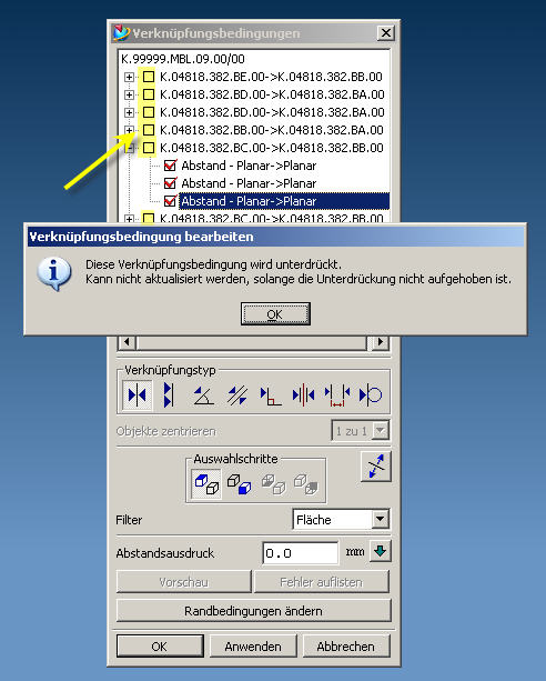

Hallo Nak24!
Sieh dir mal mein angehängtes Bild an!
Was ist mit den gelb markierten Kästchen? Hast du mal versucht, die zu aktivieren?
Wir haben NX3 und so werden "unterdrückte" Verknüpfungen dargestellt. Vielleicht hieß das in NX2 anders.
Ich bekomme folgende Meldung (siehe Bild), wenn ich versuche eine der Verknüpfungen zu bearbeiten (deaktivieren).
