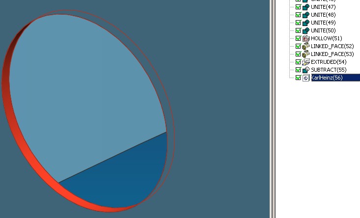

Ist die Bohrung auch eine oder ein Substract eines Zylinders? Falls das Ganze nicht von Dir: Die Features kannst Du nennen wie Du willst (siehe Bild  ) oder auch so gruppieren, dass mehrere Features unter einem Namen zusammengefasst werden..... Konstruktionsanwendung neu starten könnte ggf. auch Abhilfe schaffen.

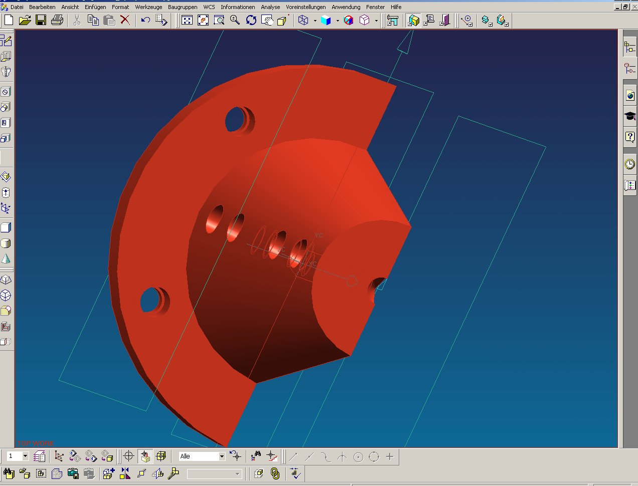

erstellt am: 27. Okt. 2006 11:25    Editieren oder löschen Sie diesen Beitrag!  <-- editieren / zitieren -->   Antwort mit Zitat in Fett Antwort mit kursivem Zitat    Unities abgeben: 1 Unity (wenig hilfreich, aber dennoch)2 Unities3 Unities4 Unities5 Unities6 Unities7 Unities8 Unities9 Unities10 Unities
Das ist das Problemkind!
Habe nur die Bohrung ausgewählt er nimmt aber alles, bin bei Auswahl auf features, das kann es also nicht sein...
Rasta

Rasterfari
Kunststofftechnikerin
Sehen Sie sich das Profil von Rasterfari an!   Senden Sie eine Private Message an Rasterfari  Schreiben Sie einen Gästebucheintrag für Rasterfari
Beiträge: 16
Registriert: 27.10.2006
erstellt am: 27. Okt. 2006 11:31    Editieren oder löschen Sie diesen Beitrag!  <-- editieren / zitieren -->   Antwort mit Zitat in Fett Antwort mit kursivem Zitat    Unities abgeben: 1 Unity (wenig hilfreich, aber dennoch)2 Unities3 Unities4 Unities5 Unities6 Unities7 Unities8 Unities9 Unities10 Unities
Also es ist ein gestiegelter Körper den ich aber getrennt habe da er nicht auf beiden Seiten gleich aussieht!
mein Haiptproblem sind die zwei Bohrungen durch den Absatz, da ihre Lage nicht stimmt.
Wenn ich sie auswählen will nimmt er aber alles!
Mfg Rasta

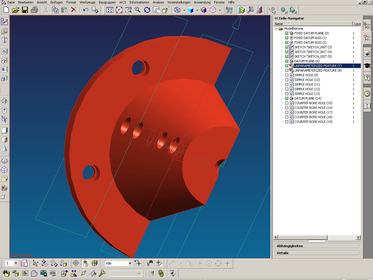

Rasterfari
Beiträge: 16
erstellt am: 27. Okt. 2006 11:40    Editieren oder löschen Sie diesen Beitrag!  <-- editieren / zitieren -->   Antwort mit Zitat in Fett Antwort mit kursivem Zitat    Unities abgeben: 1 Unity (wenig hilfreich, aber dennoch)2 Unities3 Unities4 Unities5 Unities6 Unities7 Unities8 Unities9 Unities10 Unities
Hier mit Baum!
Wo sind die Bohrungen?
Zweites feature ist ausgeblendet also nicht verwirren lassen!
Thanks, rasta

erstellt am: 27. Okt. 2006 11:54    Editieren oder löschen Sie diesen Beitrag!  <-- editieren / zitieren -->   Antwort mit Zitat in Fett Antwort mit kursivem Zitat    Unities abgeben: 1 Unity (wenig hilfreich, aber dennoch)2 Unities3 Unities4 Unities5 Unities6 Unities7 Unities8 Unities9 Unities10 Unities Nur für Rasterfari 10 Unities + Antwort hilfreich
Du hast irgendeine Operation durchgeführt, so dass Teile unparametrisch geworden sind. Dadurch verschwinden die Bohrungen. UG gibt aber bei so einer OP eine Warnung aus.
Wirst wohl leider nicht umhin kommen, die unparametrischen Features zu löschen und parametrisch neu aufzubauen.
Schönes WE!
Grüße kasalex
[Diese Nachricht wurde von kasalex am 27. Okt. 2006 editiert.]

erstellt am: 27. Okt. 2006 12:21    Editieren oder löschen Sie diesen Beitrag!  <-- editieren / zitieren -->   Antwort mit Zitat in Fett Antwort mit kursivem Zitat    Unities abgeben: 1 Unity (wenig hilfreich, aber dennoch)2 Unities3 Unities4 Unities5 Unities6 Unities7 Unities8 Unities9 Unities10 Unities Nur für Rasterfari 10 Unities + Antwort hilfreich
Also es ist ein gestiegelter Körper den ich aber getrennt habe [...]
Schätze, genau das ist das Problem.
Du hast vermutlich eine Split-Operation (Trennen) ausgeführt, die Dir netterweise den parametrischen Körper (mit Bohrungen, Taschen, etc.) in zwei unparametreische umwandelt.
Wenn Du diesen Befehl ausführst, bekommst Du auch eine enstprechende Warnung.
Das Ergebnis sind zwei geometrisch korrekte Körper, deren Formelemente sich aber nicht mehr direkt bearbeiten lassen.
