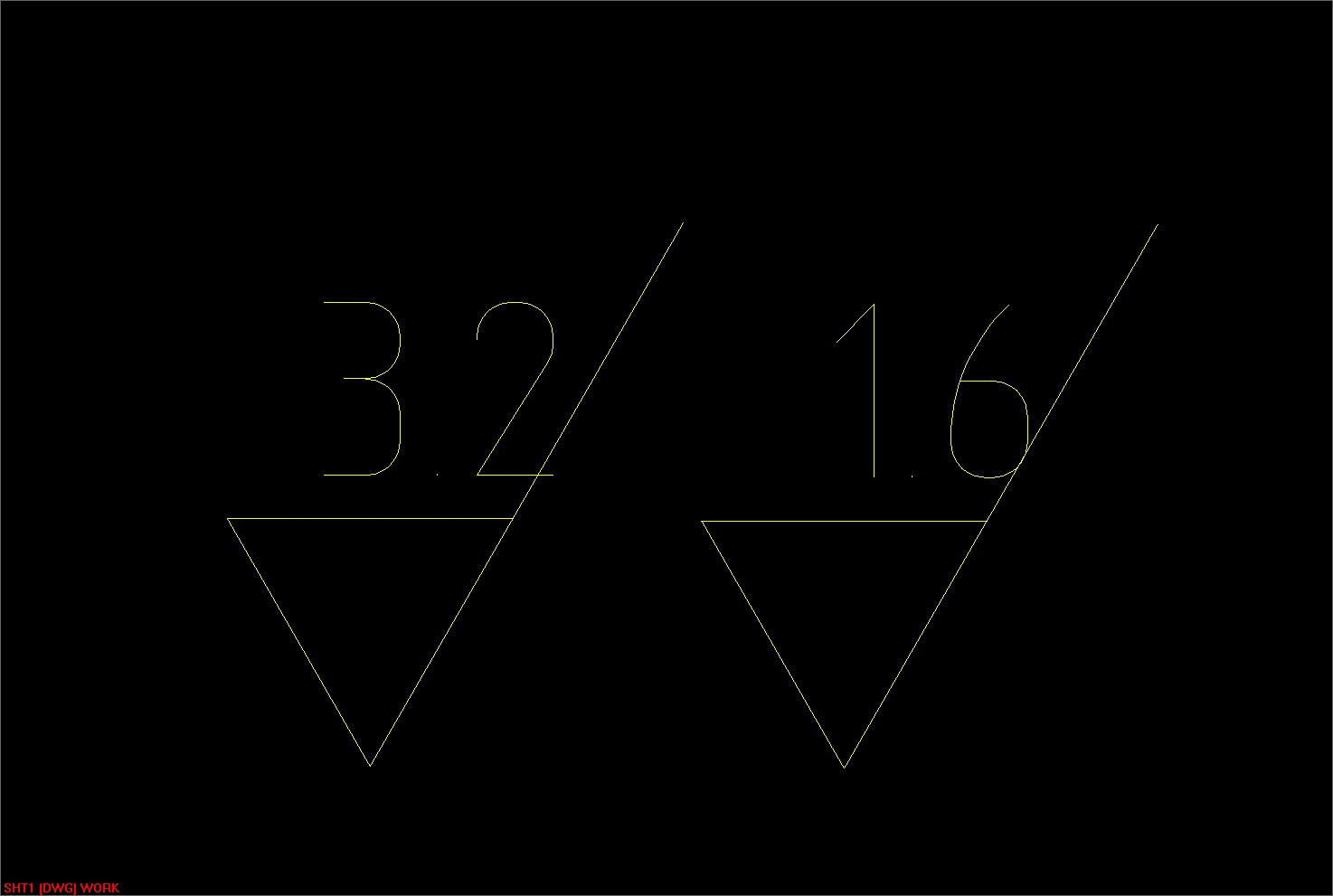

Hab ne Latte an Einstellungs problemen die ich nicht wegbekomme.
sind alle in dem document zusammengefasst, kann mir jemand helfen diese zu lösen?
des weiteren habe ich noch das problem mit dem Oberflächen zeichen, die Zahlen liegen dirket an der Linie, egal was ich einstelle es klappt nicht,   weis da jemand rat. Siehe Bild

zu Deinem Problem mit den Oberflächenzeichen:
Das Bild ist super: Das lustige Suchspiel: finde das Oberflächenzeichen!
´n Ausschnitt wäre toll
Ralf
erstellt am: 27. Okt. 2006 10:41    Editieren oder löschen Sie diesen Beitrag!  <-- editieren / zitieren -->   Antwort mit Zitat in Fett Antwort mit kursivem Zitat
falsches buidl erwischt, endschuldign´s fui mols, des woar fei kei obsichtliches faul
Sorry

Zu den Oberflächen: das liegt an dem gewählten Text-Font. Du hast vermutlich Iso-1 oder was vergleichbares genommen, also ne Font, der Umlaute darstellen kann. Bei einem anderen Font funzt das. Als guten Kompromiß habe ich ideas-helv gefunden, damit kannst du Umlaute darstellen, und in den Oberflächenzeichen hängt der Text nicht ganz so arg an den Symbolen.
grüße
Grüße Meinolf
Ich steh auf flotte Dreier
erstellt am: 27. Okt. 2006 16:13    Editieren oder löschen Sie diesen Beitrag!  <-- editieren / zitieren -->   Antwort mit Zitat in Fett Antwort mit kursivem Zitat
Hallo Menolf, ja das ist eine .doc word Datei *grübel* solte iegentlich gehen.
Was das Oberflächen Symbol angeht ist das ein verdammt heiser Tipp. Kann ich die Schriftart so einstellen das nur das Oberflächensymbol in der schrift art ist.

erstellt am: 27. Okt. 2006 16:21    Editieren oder löschen Sie diesen Beitrag!  <-- editieren / zitieren -->   Antwort mit Zitat in Fett Antwort mit kursivem Zitat    Unities abgeben: 1 Unity (wenig hilfreich, aber dennoch)2 Unities3 Unities4 Unities5 Unities6 Unities7 Unities8 Unities9 Unities10 Unities
Leider nein.
Die Voreinstellung gilt für alle allgemeinen Texte, nicht jedoch für z.B. Bemassungen. Da kannst du ja andere Textstile wählen.
Der Ideas-Helvetica-Stil kann aber Umlaute, ist jedoch relativ raumfressend. Da musst du in den Textvoreinstellungen die Werte für Dehnung und Zeichenabstand auf sehr kleine Werte setzen.

Hi Meiolf, habe das ganze jetzt mal zusammengetsrickt, aber da zu fehlt mir die erfahrung.
kannst du mir sagen wo ich die paar dinge in den defaults finde und ändern kann.
vorallem kann ich dem oberflächen zeichen dirket sagen welche schrift art es verwenden soll

für die Oberflächenzeichen wird der Textstil, der unter "Voreinstellungen, Beschriftungen" eingestellt ist, benutzt.
Ich habe dir nen Screenshot angehängt, wie bei uns die Einstellungen sind. Das linke Symbol ist mit "ideas-helvetica" als Stil, das rechte mit "iso-1".
Für "ideas-helvetica" würde ich die Einstellungen wie im Screenshot testen, anschließend kannst du das ja in die Anwenderstandards übernehmen.
grüße

Sodele habe rumprobiert, habe jetzt mal auf Helvetic ISo eingestellt das würde mir und ein paar Usern bessern gefallen. Habe mal ein paar Zeichnungen damit modifizeirt sieht ganz gut aus.
Das Problem ist gefixt würde ich sagen .
