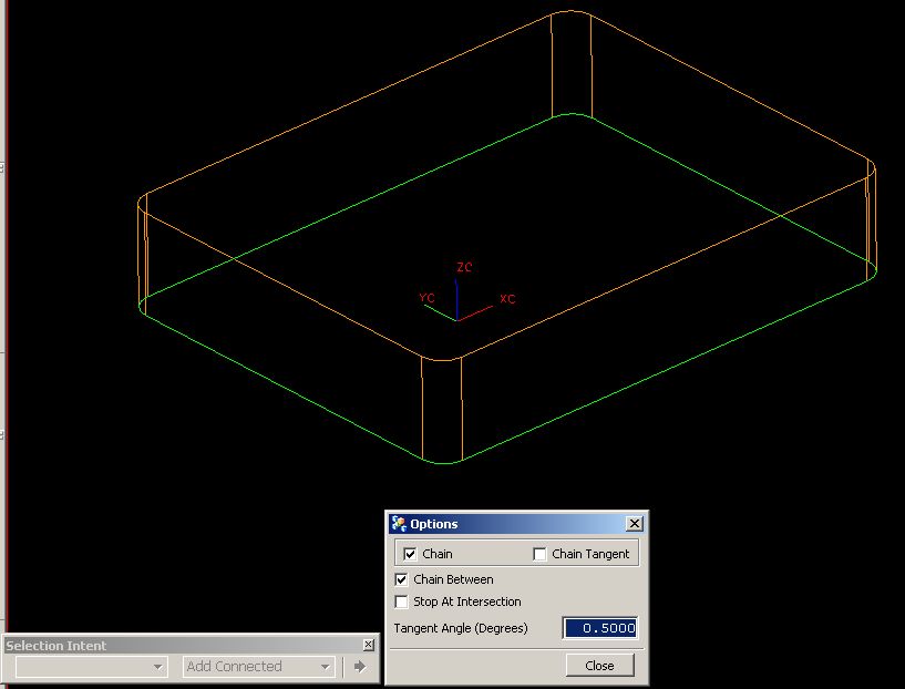

Hallo ihr alle da draußen!
kurze Frage: In meinem UG-Part im Modelling-Bereich liegen mehrere Kurven übereinander:
kann ich das "bereinigen", also so, daß nur noch eine Linie da ist? Es ist sonst recht mühsam, die Linien einzeln wegzulöschen...
Grüßle
Lea

Ja, es sind Kurven ohne Abhängigkeiten. Die Kurven kommen "weiß UG" wo her... Importieren DXF / Kantenkurven ableiten / etc.... Ist ja mal egal... Jedenfalls benötige ich die Kurven, um etwas zu exdrudieren. Und das funktioniert nicht so richtig.
Jedenfalls kenn ich von anderen Systemen, daß man überlappende Linien bereinigen kann.
Grüßle
Lea

Also ich glaub, wir reden aneinander vorbei (liegt das an den Verständigungsschwierigkeiten zwischen Mann/Frau..??? Hatte schon mehrmals den Eindruck, daß das was ausmacht  ): jetzt noch mal langsam, ganz von vorne:
ich will einen Konturzug extrudieren: meine Konturen sind einfache, dumme Linien. Da es eine komplexe Kontur ist, will ich nicht jede Kurve einzeln anwählen, sondern über "Verbundene hinzufügen" die gesamte Kontur "hochziehen". Das geht aber nicht, weil ja mehrere Kurven übereinanderliegen. Also wenn ich eine Linie weglösche, ist darunter nochmal die gleiche Linie, oder ein Teilstück dieser Linie. Jetzt will ich eine Funktion, die mir Linien oder Linienstückchen löscht, wenn darüber schon ne Linie liegt... Besser kann ich´s nicht erklären..
Grüßle

Hallo Lea,
das selection-intent-Fenster lässt sich mit dem grünen Pfeil erweitern.
Dort das Häkchen bei "chain between" setzen und die Kette vom Anfangselement zum Endelement selektieren.
In meinem Beispiel liegt die Kontur dreimal übereinander und er selektiert nur eine Runde.
Damit ist zwar die Kette und das Volumen korrekt, die überzähligen Kurven sind aber noch nicht gelöscht.
Früher wurden beim Löschen referenzierte Kurven automatisch nicht mit gelöscht obwohl selektiert.
Heute wird nur gewarnt und dann alles gelöscht
Das alte Verhalten kann man glaub' ich nicht wiederherstellen.
