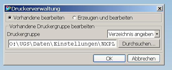

kann mir einer sagen, wo die gespeicherten Plotprofile abgelegt werden? Ich verliere so alle 2-3 Tage die Plotprofile von NX und weiß nicht wieso.

Unter Datei, Dienstprogramme, Druckerverwaltung, kommt ein Fensterchen hoch, siehe Pic.
Dort sollte der Pfad zu euren Ploteinstellungen stehen.
Das DARF aber nicht der Standardpfad sein, sonst kannst du ändern bist du schwarz wirst, da geht immer wieder verloren.
Das beste ist, du legst dir ein Verzeichnis an, das sich nicht unterhalb der NX Installation befindet. Dann kannst du auch mit verschiedenen NX Versionen auf dieses Eisntellungen zurückgreifen und hast beim Update von Version zu Version kaum Arbeit.

danke für die schnelle Antwort. Das habe ich bei der Einführung von NX3 alles auf den Server gelegt. Gehen aber trotzdem verloren. In einzelfällen finde ich im Temp Ordner eine Datei out_profiles. Da sind auch infos über die Druckprofile drin. Das File gibt es aber nicht bei allen

Tschuldigung, da habe ich dich etwas falsch verstanden.
Du meinst die Druckerprofile, die ein einzelner Anwender abspeichert?
Die liegen unter WinDOOF unter:
C:\Dokumente und Einstellungen\USERNAME\Eigene Dateien\print_submit\HOSTNAME
Sprich, logt sich der Anwender auf ner anderen Dose ein, sieht er die schon erstellten Profile nicht.
Ob man das umbiegen kann - keine Ahnung.

hab es raus bekommen. Wenn man Plottergruppen definiert, dann muss man folgendes eingeben:
GROUP_DIR C:\My Printers
!    JOBS_DIR ${UGII_TMP_DIR}\bps\My Printers
!    HOME_DIR ${HOME}\bps\My Printers
!    LABEL My Printers
Der HOME_DIR definiert den Ort wo die Profile gespeichert werden. Wenn man ohne Gruppen arbeitet hat man die Möglichkeit leider nicht.
