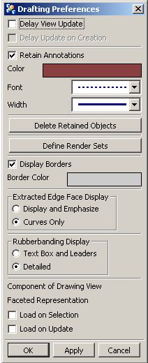

erstellt am: 24. Okt. 2006 15:27    Editieren oder löschen Sie diesen Beitrag!  <-- editieren / zitieren -->   Antwort mit Zitat in Fett Antwort mit kursivem Zitat    Unities abgeben: 1 Unity (wenig hilfreich, aber dennoch)2 Unities3 Unities4 Unities5 Unities6 Unities7 Unities8 Unities9 Unities10 Unities Nur für Blendy 10 Unities + Antwort hilfreich
Hallo Blendy,
Auf der Zeichnung ist es dieser Schalter:
Euer Kuno2
