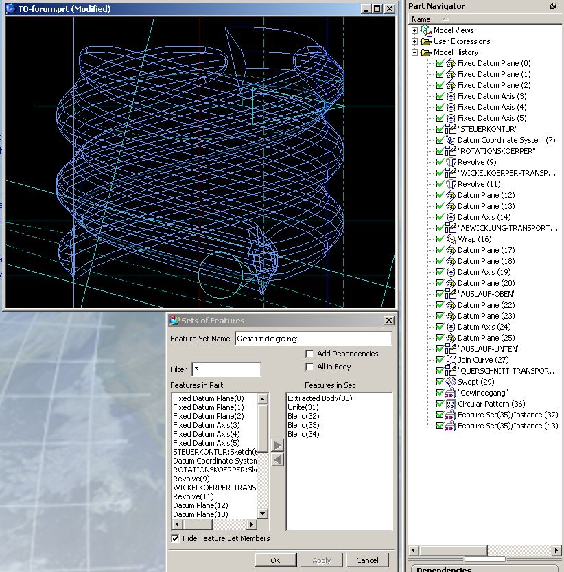

Hallo liebes Forum,
diese UDF's bringen mich noch mal ins Grab...
Vielleicht kann mir von euch jemand weiterhelfen.
Folgende Situation:
Meine UDF-Konstruktion sieht folgendermaßen aus...
1. Freiformfläche Swept (Ergebnis ist ein Körper)
2. Extract Body von diesem Swept
3. Radius 1 an einer Kante von Extract Body
4. Radius 2 an einer Kante von Extract Body
5. Unite mit anderem Körper
6. Gruppierung der Elemente 2 bis 5
7. Assotiative Kopie der Gruppierung (3x um Bezugsachse)
8. Verrundung an Schnittkante von Extract Body ínkl. den beiden
  Kopien und anderem Körper, d.h. ich selektiere 3 Körperkanten.
Funzt wunderbar das Ganze...kein Fehler...nix. Auch das Einfügen des
UDF's macht UG ohne Meckern. Ausser das die Verrundung (8.) nicht
mehr stimmt. Das UDF hat die in der Verrundung die beiden Körper-
kanten der Kopien verloren. Wenn ich unter bearbeiten Formelemment
bei dem Radius nachsehe, zeigt er auch keine gestrichelten Kanten an
(was ja ab und zu mal vorkommt).
Ich habs auch schon ohne den Extract Body probiert...soll heißen
ich den Swept direkt mit gruppiert...gleiches Ergebnis.
Kann das ein Bug sein oder mache ich was falsch?
Weiß von euch jemand was?
Schönes WE
Kuse

Hallo Kuse,
nochmal zu b):
das geht schon, siehe Abb.
Euer Kuno2

Aaahhh jetzt ja. Also erst kpl. eine Kontur fertigstellen, gruppieren,
und dann kopieren. Eigentlich logisch. Funzt wunderbar.
Liegt wohl daran, das ich das mal so gelernt habe. Bei früheren
Versionen hatten wir mal Schwierigkeiten mit dieser Vorgehensweise.
Da hat das UDF bzw. die Kopie immer wieder mal eine (oder mehrere)
Kante(n) verloren. Keiner wußte warum. Da haben wir kurzerhand alle
Radien aus einer Gruppierung verbannt und danach extra erstellt.
Hmm, hoffe jetzt mal das dieser "Fehler" jetzt bei mir nicht wieder
auftritt.
Tja, man sollt halt von Zeit zu Zeit seine Methodik überdenken.
