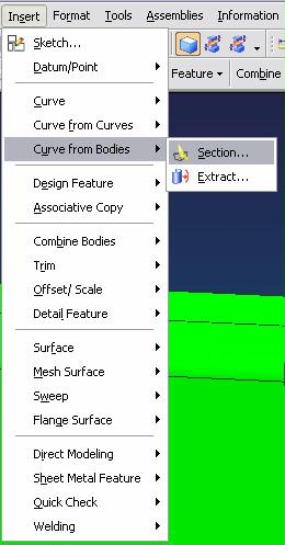

Unterschiedliche Möglichkeiten (mit STEP Import hats nichts zu tun), eine wäre:
- Geometrie des Gehäuses ins Blechteil übernehmen/positionieren. z.B. SolidBody reinlinken (u.U. auch als Komponente mit ins Blechteil nehmen, je nachdem).
- LINKED_BODY des Gehäuses schneiden, SECTION_CURVEs erzeugen (siehe Anhang, ist in NX2 vielleicht in einem anderen Menue versteckt)
- auf die SECTION_CURVEs aufbauend Skizze der Zuschnittsform erstellen.
- Interessant wirds welcher Bereich ausgeschnitten wird - geht der über Biegebereiche ?
- Sind keine Biegebereiche betroffen kann man über EXTRUDEs Ausschnitte erzeugen (SM_CUTOUT nach Möglichkeit vermeiden, neigen zu Launen). In Biegebereichen wirds grauslich ....

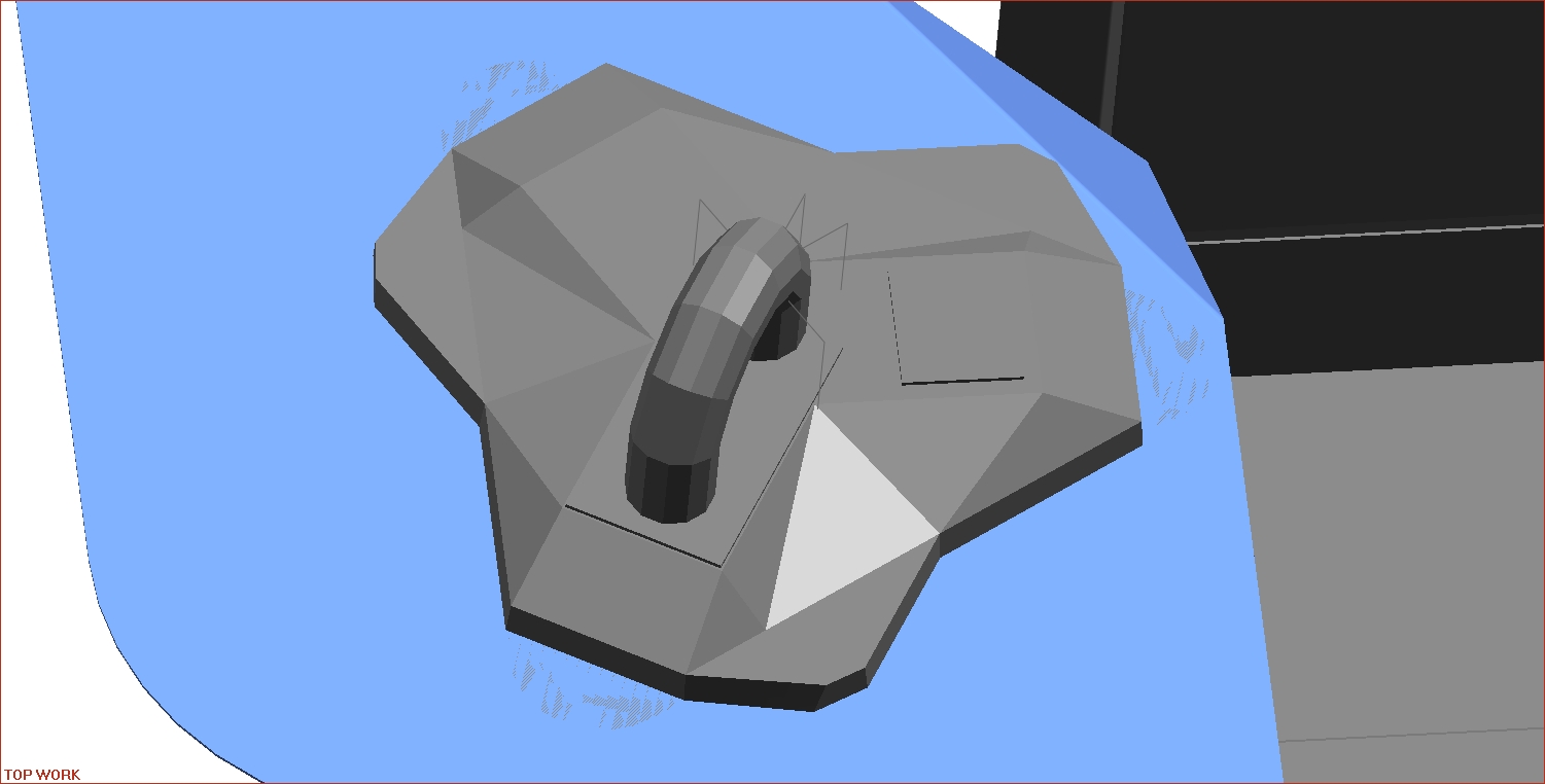

erstellt am: 18. Okt. 2006 13:58    Editieren oder löschen Sie diesen Beitrag!  <-- editieren / zitieren -->   Antwort mit Zitat in Fett Antwort mit kursivem Zitat    Unities abgeben: 1 Unity (wenig hilfreich, aber dennoch)2 Unities3 Unities4 Unities5 Unities6 Unities7 Unities8 Unities9 Unities10 Unities
Hallo Thomas,
anbei ein Bild. Das blaue Blech soll einen Durchbruch entlang der (leider stark facettierten) äußeren Kante bekommen, am besten noch mit einer Äquidistanten von 30mm nach innen.
Ich versuche gerade Deine Anleitung nachzuvollziehen, muß nur die deutschen Befehle in NX2 finden.
