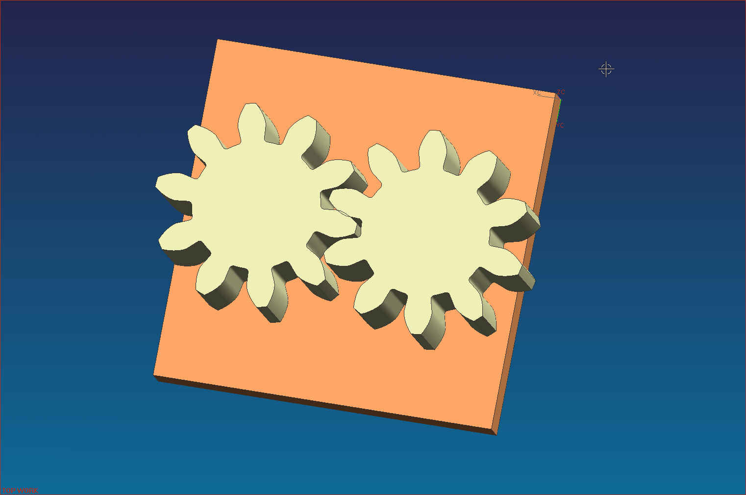

Ich habe iene Frage. Ist es möglich unter UG die Zahnräder zueinander zu bewegen. Ich schaffe das ich eines drehen kann, aber ich weiß nicht wie man sie Verknüfen muss oder kann.
Vielen Dank schon mal im Vorraus.
MFG Björn

Vielen Dank schonmal
Kannst du mir das ganze vielleicht noch ein wenig genauer erklären?
Wäre nett
MFG Björn

du kannst in motion ein joint erstellen , wenn du zugriff auf das scenario hast.

meinst du jetzt die Bedingungen bei den Verknüpfungen in der Baugruppe oder die Verknüpfungen in UG-Motion? Die Baugruppenverknüpfungen hat ja CADdoc schon erklärt. In UG-Motion musst du die Drehbewegung um die Achse des Zahnrades definieren und die Zahnradpaarung mit dem entsprechenden Übersetzungsverhältnis. Dann musst du noch eines der beiden Zahnräder antreiben.

also die Baugruppen sind verknüpft nur ich finde UG Motion nicht. Wo muss ich da suchen. Die Zahnräder lassen sich jeweils separat um die Achsen drehen.

Hallo Freise,
Motion findet man unter Application/Anwendung, man braucht allerdings 'ne Lizens dafür.
