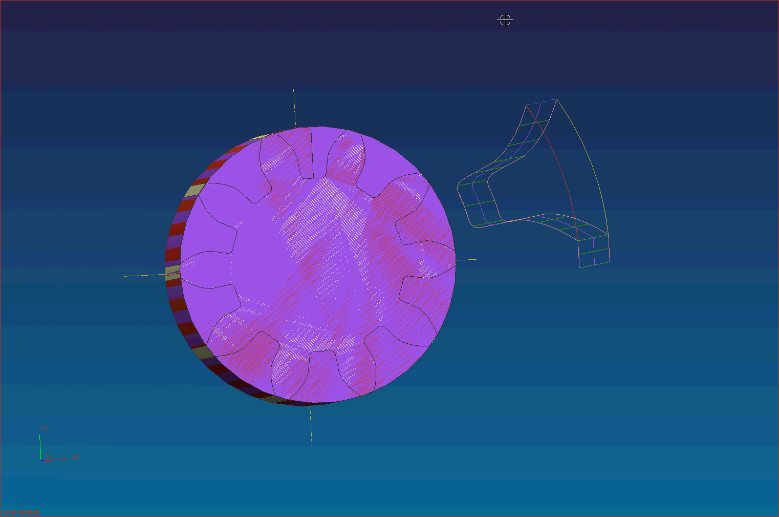

Haben Probleme beim Einfügen von Zahnrädern in Baugruppen. Ich benutze das UGTOOL um die Zahnräder zu zeichnen. In der Teile Ansicht sind sie noch als Zahnräder zu erkennen, doch beim Einfügen in eine Baugruppe sehen sie plötzlich so wie auf dem Bild aus. Es wäre nett wenn sie mir schnell antworten könnten, brauche sie dringend für meine Diplomarbeit.
Mit freundlichen grüßen Björn

das "Farbenspiel" auf dem Bild deutet darauf hin, dass mehrere Körper übereinander liegen, durch die dein Zahnrad verdeckt wird.
Lösung: die überflüssigen Körper ausblenden (Blank oder Verschieben auf Layer) oder wenn möglich ganz löschen, evtl. sind diese aber als vereinfachte "Wälzkörper" für den Baugruppenkontext gedacht (?).

Das scheint mit den Referenzsets zusammenzuhängen. Einfach mal im Baugruppennavigator einen Rechtsklick auf die Instanz "Zahnrad" und das richtige Referezset auswählen bzw. ein neues Set erstellen (im Teil selber) und nur das richtige Volumen da rein packen.

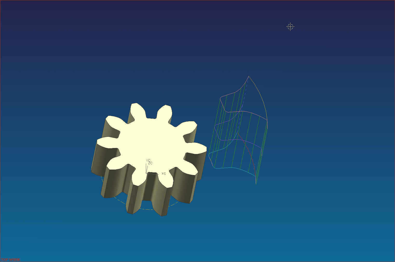

Danke für eure schnellen Antworten, hat soweit alles geklappt nur noch die Kontur des gegenzahnes oder was es auch immer darstellen soll bekomm ich nicht weg. Wäre echt super wenn Ihr das auch noch wüsstet. Danke im vorraus.
erstellt am: 17. Okt. 2006 16:16    Editieren oder löschen Sie diesen Beitrag!  <-- editieren / zitieren -->   Antwort mit Zitat in Fett Antwort mit kursivem Zitat
versuche sie mal auf Layer zu legen oder mit delete zu entfernen (strg-d)
