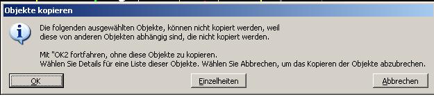

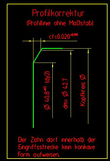

ich habe einen Aufkleber (siehe Anhang), der mit Maßen versehen wurde.
Ich würde diesen jetzt gerne in einer anderen Zeichnung einfügen. Jedoch kommt eine Fehlermeldung. (ebefalls im Anhang).
Ohne diese Maße kopiert mir UG alles.
Weiß jemand, ob es eine Möglichkeit gibt, die Maße mitzunehmen??
Gruß Jörn

kann es vielleicht daran liegen, das die Maßbezug sich außerhalb des Aufklebers befindet (was ja eigentlich nicht sein kann).
Ansonsnten würde ich vorschlagen den Aufkleber umzumodeln und anstatt ein Mass die Pfeile und Linien manuell zu zeichen und den Maxtext als normal Text hinzuzüfügen. Das sollte dann aufjedenfall funktioniern

Hallo Jörn
die Bemassugen werden mit importiert wenn der Kleber im 3D-Modus erstellt wird
- Anwendugn Zeichnungserstellung
- Zeichnung / Zeichnung anzeigen = aus

Manchmal helf' ich mir, indem ich den Aufkleber bzw. das Sheet in dem er erstellt wurde als CGM exportiere und in die gewünschte Datei wieder importiere.
