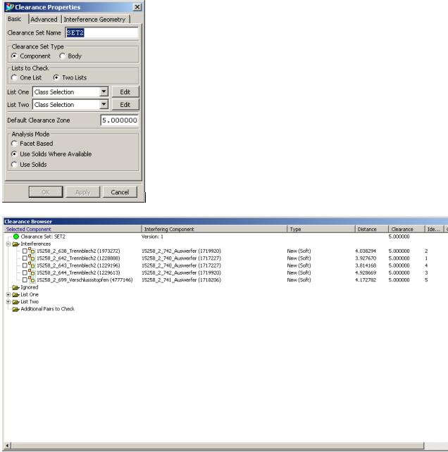

Ich möchte mehrere Baugruppen untereinander auf Kollisionen prüfen.
Der Kollisionsabstand soll z.B. mind. 20mm zwischen den Baugruppen betragen, alle Teile (aus unterschiedlichen Baugruppen) die zueinander weniger Abstand besitzen möchte ich angezeigt bekommen.
Kollisionen von Teilen innerhalb der Baugruppen sollen nicht angezeigt werden.
Ich hoffe ich habe mein Problem einigermaßen verständlich geschildert….
Über Analyse-> Baugruppenfreiraum etc. bekomme ich im Sicherheitsexplorer immer nur alle Teile INNERHALB einer Baugruppe angezeigt, die natürlich weniger Abstand untereinander haben…
Wie müssen die Einstellungen im Sicherheits-Satz sein ?

du hast doch die Möglichkeit über Liste 1 eine Baugruppe zu wählen und über Liste 2 eine Baugruppe zu wählen. Dann werden beide Baugruppen miteinander verglichen.
Hoffe ich konnte Dir helfen.

nein, dann habe ich nicht das erhoffte Ergebnis.
Die Liste 1 enthält die Kollisionen der Teile innerhalb der ausgewählten Baugruppe und Liste 2 die Kollisionen der Teile innerhalb der anderen Baugruppe......
Aber keine Liste in der steht wo Baugruppe 1 mit Baugruppe 2 kollidiert, bzw. der Abstand zu gering ist.

im Anhang ist das Auswahlfenster sowie die Kollisionsprüfung zwichen der 1.Liste (Kühlungsbaugruppe) und der 2.Liste (Auswerferbaugruppe). Der Mindestabstand wurde mit 5.00mm eingestellt.(siehe Bild 1)
In der Liste sieht man nun den genauen Abstand zwichen einer Kühlung und einem Auswerfer. In diesem Fall sind 5 Kollisionen erkennbar. (siehe Bild 2)

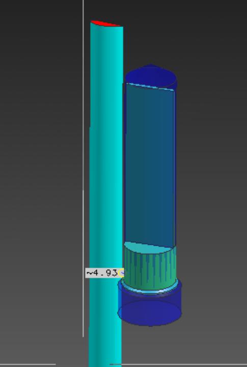

Setzt man nun vorne den Haken bei einer Kollision, so werden nur die beiden Komponenten sichtbar und es wird das Abstandsmaß angezeigt.(siehe Bild 3)

Super, Danke !!
Jetzt habe ich es verstanden !!!
