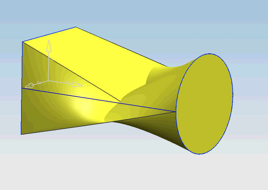

Hallo Gemeinde,
habe hier 2 parametrische Skizzen, die ich entlang einer (oder mehrerer ?) Führungslinien entlang austragen will, so daß ein Übergang von einem rechteckigen Querschnitt in einen kreisrunden entstehen soll.
Nun mein Problem : der resultierende Körper verdreht sich immer in sich, siehe Anhang.
Liegt das an der Lage der Führungskurven oder ist die Selektion der Führungskurven nicht eindeutig ???

Hallo misi0815,
Du solltest mehrere Führungslinien vorgeben, z.B. an den Quadranten des Kreises, dann sollte sich der Extrud nich mehr verdrehen.
Grüsse Uwe

Hallo Uwe,
vielen Dank für den Tipp !
Habe an die Quadranten der Skizze Punkte angefügt und daran jetzt 3 Führungskurven angehängt. Das Resultat war dennoch ein verdrehtes Teil.
erst nachdem ich die Skizze um 45° gedreht hatte bekam ich das gewünschte Ergebnis (siehe Bild)
Die Logik dahinter verstehe ich allerdings immer noch nicht, da die Führungskurven um 45° zu den Eckpunkten verdreht sind ...

Hallo misi0815,
wie sieht's denn mit den Richtugsvektoren der beiden
Querschnitte aus...zeigen diese in die gleiche Richtung?
Falls nicht, könntest Du unter Parameter bearbeiten jeweils
den Konturbeginn neu festlegen. Eine andere Möglichkeit wäre
noch die Ausrichtung auf "Punkte" zu ändern...ich nehme mal das
du Parameter verwendet hast.
Kuse

Hallo nochmal
was auch funktionieren könnte: NX3 >Einfügen >Abstand/Maßstab >Geometrie aufwickeln
Grüsse Uwe

warum denn mit Kanonen auf Spatzen schiessen ?
Ein RULED tut's auch ohne Führungskurven. Im rechteckigen Sketch wird lediglich ein Winkelmaß benötigt, um die Verdrehung zu steuern.

Danke, das mit dem Ruled war ne echte Hilfe ...
