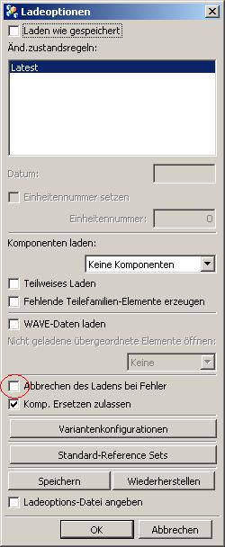

Hallo Leute,
ich habe in eine bUnterbaugruppe die in einer Hauptbaugruppe steckt im Windowsexplorer unbenannt. Nun wollte ich die Hauptbaugruppe öffnen und das die für NX nicht mehr auffindbare Unterbaugruppe ein dem öffnen einfach ersetzen. Nur leider erwähnt NX das Problem beim Laden und nach der Bestätigung bricht er den Ladevorgang ab.
Daraufhin habe ich der Unterbaugruppe ihren ursprünglichen Namen wiedergegeben. Und Ergebnis: Er findet zwar die Unterbaugruppe, mekkert jedoch an einen anderen nicht zu findenen Teil herum und läd die Baugruppe nicht mehr. Das war bis vorhin kein problem. Jetzt steh ich hier mit meinem Talent und kann meine Baugruppe nicht mehr öffnen.
Gibt es die Möglichkeit NX zu sagen, er soll die nichtauffindbaren Dateien beim Laden überspringen? So funktioniert das beispielsweise bei Inventor.

Problem behoben,
mein Kolege konnte das Teil öffnen. Da haben wir dann Teile ersetzen können. Ich bekam immer noch die so häufige Meldung: Speicherzugriffsverletzung.....
Nach einen schließen von NX (hatte ich aber vorher auch schon mal gemacht) ging es dann Gott sei Dank wieder
Mir fällt zu NX langsam nicht mehr viel ein. Außer vielleicht das ich mich nach einem Jahr NX nichts sehnlicher zurückwünsche wie Inventor.

Hallo marcogarv,
in den Ladeoptionen kannst Du einen Haken entfernen, dann sollte es klappen (siehe JPG).
cu boffix

Hallo boffix,
der Hacken war bei mir entfernt. Manchmal steckt man halt nicht drin.
