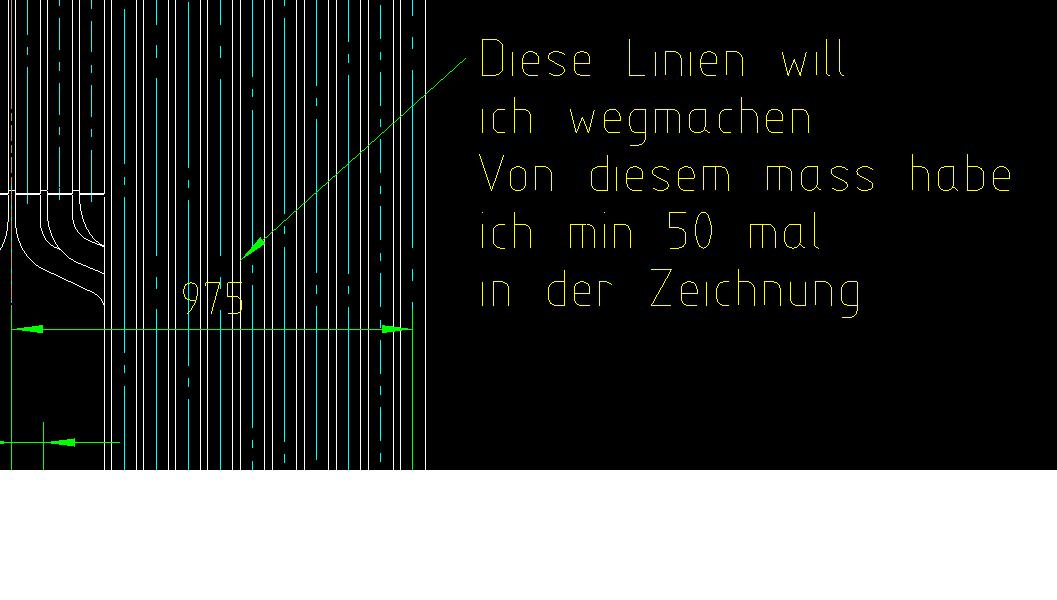

Hallo, ich möchte in nx3 die Linien hinter dem Text ausblenden/trimmen. Damit mein Text im Ausdruck lesbar ist.
Mit Ansichtabhängiges Bearbeiten geht es aber das Problem ist, das ich mehrere Linien trennen muss und das sehr lange aufhält.
Danke im Voraus

Moin!
Ich interpretiere mal:
du hast sowas (siehe Bild), willst das aber nicht.
- Aufruf: Bearbeiten ->Schraffurbegrenzung ->Hinzufügen
- Schraffur auswählen
- Bemaßung oder Text auswählen ->Anwenden
Dann kriegst du sowas (siehe Bild) - wolltest Du das?

Hallo Ralf, genau so. Ein Bild habe ich gemacht, alledings von diesen Massen hab ich locker 50 mal in der Zeichnung. Die Linien einzeln trennen ist sehr umständlich und sind auch nicht assoziativ.
Gruss AKO

Ja, schade...!
Das ist ja wohl keine Schraffur, sondern Kanten und Mittellinien - da geht das nicht. Da würde ich kurzerhand den Text zur Seite herausziehen.
