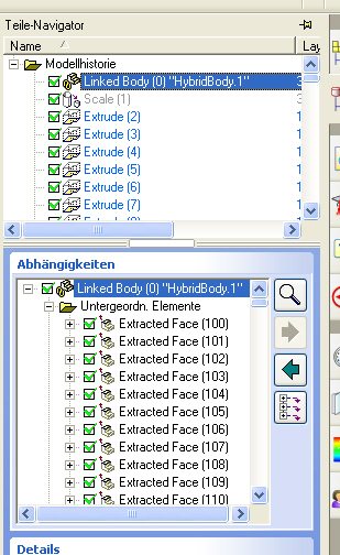

Kann mir jemand sagen wie ich im NX4 einen Linked Body einfach austauschen kann (ohne alle Abhängigen Flächen wieder neu zu definieren)?
Danke KNWWW

ist eigentlich wie in nx2 und nx3 auch. Doppelklick auf linked body(), neuen body selektieren, und dann den replacement assistent starten (steht unter Break Link). Danach auf geometric match klicken und die edges und faces miteinander vergleichen, evt. anpassen.
Bei bodys, die aus wenigen faces bestehen, geht das schnell. Solltest du aber bodys mit mehreren 100 faces haben kann es etwas dauern. Aber so einen Tausch macht man ja auch nicht jeden Tag.
Hoffentlich hilft es dir.
