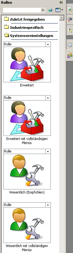

Allerdings finde ich den Befehl unter "Einfügen > Kurve aus Kurven > Offset"  ?!
Wenn ich unter Werkzeugleisten Anpassen -> Befehle nachschaue sind Offset und noch einige mehr vorhanden.
Warum werden diese nicht in der Menüeleiste angezeigt?

hab mich bei NX4 auch mal gewundert, warum so wenige Befehle in den Menüs stehen. Dann wurde ich in die Geheimnisse der Rollen eingeweiht. Hab ich dann mal auf "Erweitert - mit vollständigen Menüs" umgestellt (siehe Bild), und schon waren alle Befehle da.
Markus

Mensch Markus - Danke !! Die Unities sind Dein.
Jetzt hab ich das auch mal kapiert, dachte schon ich bin blöd....

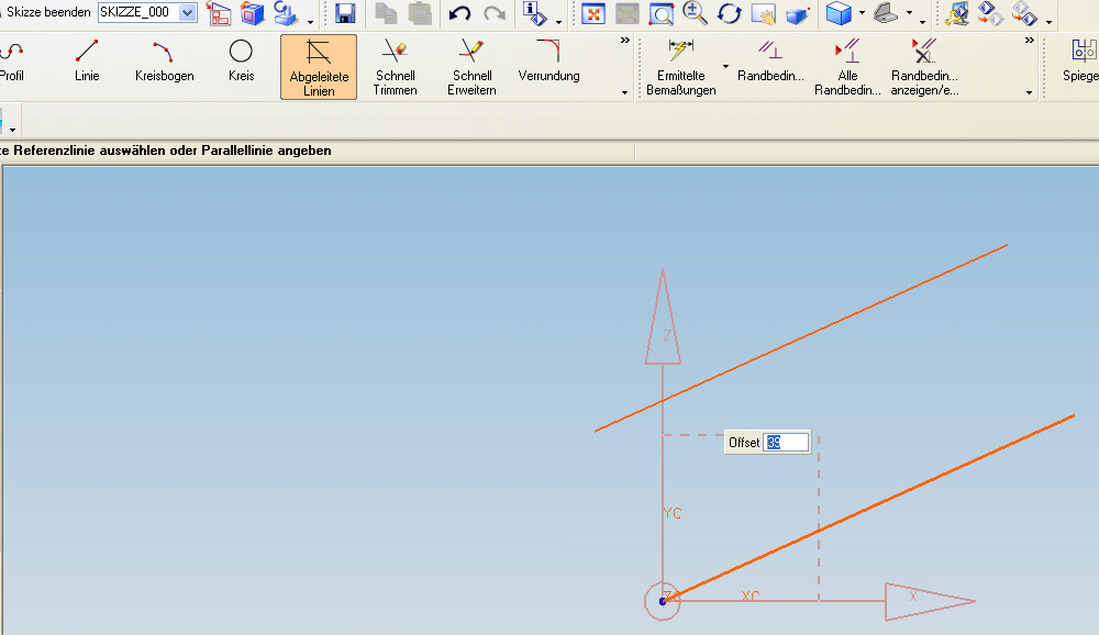

Ganz einfach über abgeleitete Linie.
KNWWW

Hallo Hans Jörg
Das geht in NX4 wie auch in den älteren NXen über BasicCurves:
=>Stringmodus muss aus sein. =>Basislinie auf der gewünschten Seite anklicken =>Abstand im Dialogfenster (ganz rechts) eingeben =>Enter sooft wie gewünschte Anzahl paralleler Linien. Fertig
Euer Kuno2
