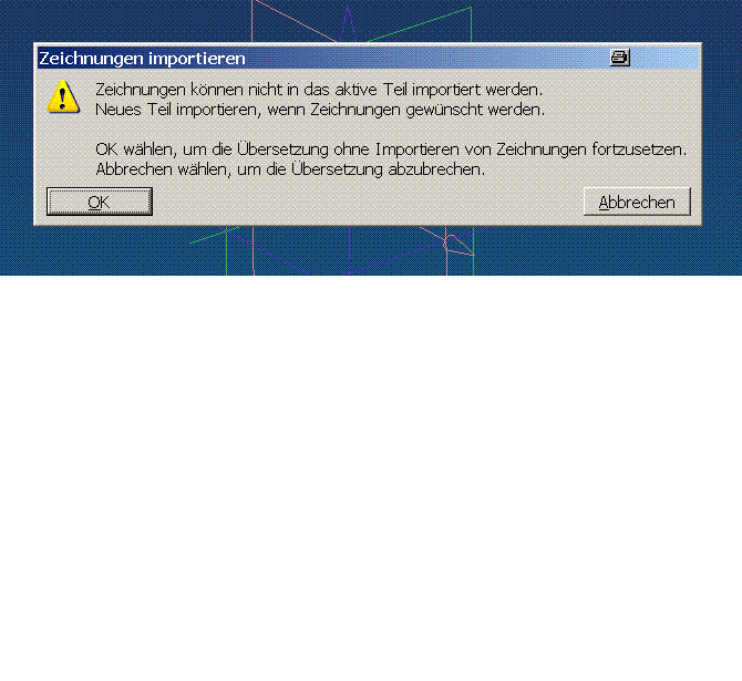

ich will eine dxf-Datei in NX2 importieren, während Catia V5 und Pro/E die Sache meistern, kommt bei NX 2 die angehängte Fehlermeldung.
Woran kann das liegen.

UG unterscheidet im Dateinamenerweiterung wie V5-catdrawing z.B. nicht nach Zeichnung. Alles wird zum *.prt. Wenn du Zeichnungen importieren willst wechsele in den Zeichnungs / Drawing Modus.
Oder erzeuge eine neue Zeichnung aus den im 3D liegenden Daten.
Dieses ist nicht umbedingt eine Fehlermeldung sondern ein Hinweis wie UG DXF-Dateien behandelt.

kann Uwe nur zustimmen. Was ich noch sagen wollte: Probier mal den Translator. Ich weiß zwar nicht genau, wo deine Zeichnung importiert wird (3D oder Draft), aber der Versuch kann ja nicht schaden.

Leider funktioniert das so nicht. Immer noch die gleiche Fehlermeldung.
Wop finde ich den Translater.
Wir haben eine zentrale Verwaltung bei NX. Also Start- Programme - Nx funktioniert bei uns nicht.

Wie Uwe schon geschrieben hat: OK drücken, das ist keine "Fehlermeldung".
(Die DXF Geometrie ist u.U. auf nicht sichtbaren Layern.)
Der Translator ist unter Start-Programme-NX-Translators zu finden, sofern installiert/eingerichtet.
