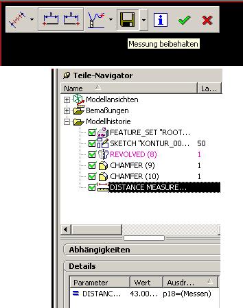

Hallo Zusammen,
ich konstruiere gerade eine kippbaren Bühne um, die mittels eines Hydraulikzylinders bewegt wird. Je nach Zylinderhub verändert sich also der Kippwinkel der Bühne. Ist es in NX3 möglich, den Winkel zwischen zwei Flächen zu überwachen (ähnlich z.Bsp. der Variablenüberwachung in VBA bei Excel), so daß ich ihn nicht bei jeder Veränderung des Zylinderhubs neu messen muß?
Über Tips würde ich mich freuen!

jap geht
einfach über analyse abstand...dann noch zusätlich auf das disketten symbol klicken.
weiters sieh anhang (bild)

Diskettensymbol habe ich leider schon probiert - der Winkel erscheint aber bei mir nicht im Teile-Navigator (Versuchsweise Abstand-Messung auch nicht). Statdessen wird der grüne Bestätigungshaken bei der Winkelmessung ausgeblendet und in der Statuszeile steht "Drücken Sie auf Abbrechen wenn Sie mit dem Anzeigen der Bemaßung fertig sind."
Den Zylinderhub verändere ich über Werkzeuge-Ausdruck. Die Winkelmessung verschwindet auch bei gedrücktem Diskettensymbol, wenn ich den Wert verändere.
Gibt es eine Einstellung, daß die Winkelmessung beim Diskettensymbol in den Teile-Navigator geschoben wird?

Jep.
Blende Dir im Teilenavi die "Details" ein.
Wenn du so verfährst wie Matthias beschrieben hat und später das Feature xxx_MEASUREMENT anklickst bekommst du den aktuellen Wert angezeigt.

Danke schon mal für die Tips, aber es geht noch nicht ganz - die Winkel oder Abstände kann ich zwar jetzt in den einzelnen Teilen im Teile-Navigator und unter den Details sehen, ich möchte aber gerne einen Winkel zwischen zwei Flächen einer Baugruppe messen - da funktioniert das so noch nicht

Nein, das geht auch nicht, ist bei UGS ein Call anhängig wg. diesem Problem...
Workaround: eine der Komponenten zum aktiven Teil machen.
